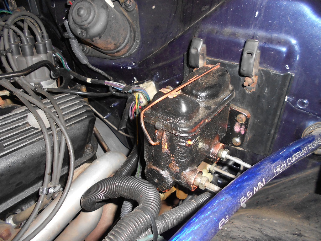

Sur ma Challenger 70, le maître cylindre est un peu seul dans son coin et du coup avec l'AAC perfo les performances de freinage sont disons... un peu justes. Je ne sais pas si c'est d'origine mais je vais rapidement améliorer ce point.
Sur les conseils de Sly, j'ai regardé du coté de chez Hydratech (http://www.hydratechbraking.com/Mopar_E_Body.html) mais j'avoue que je ne sais pas quel modèle est le plus adapté... et peut-être existe-t-il d'autres boosters tout aussi adapté.

Arnaud avait fait un topic dans cette même section sur le montage d'un hydroboost sur une E body ;) utilise le moteur de recherche et tu le trouveras rapidement !

Je n'y connais pas grand chose en brake booster mais sinon il y a ceux d'origine https://www.jimsautoparts.com/brake.htm si tu veux garder une touche origine...

sinon tu fais comme hervé tu montes un hydraboost;)

Attention, le montage d'un hydroboost se fait sur des freins à disques au moins à l'avant car la pression dans le circuit est fortement augmentée / à l'origine, si tu veux te lancer, regarde ce que j'ai fait et je te donnerai quelques conseils si besoin ;)

Pour info j'ai bien des freins à disque à l'avant.
