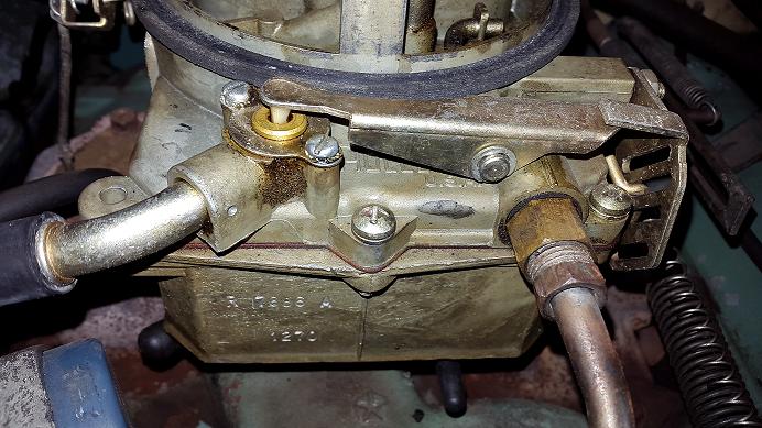

Le problème est que le moteur cale plusieurs fois après demmarage si je ne maintien pas l'accelerateur le temps qu'il chauffe lorsqu'il est froid.
Mais le problème est aussi présent à chaud au redemmarage après un arrêt de courte durée (10-20-30mn par ex).
Le carbus d'origine est censé être un Carter si je ne me trompe pas mais celui en place est un Holley Image

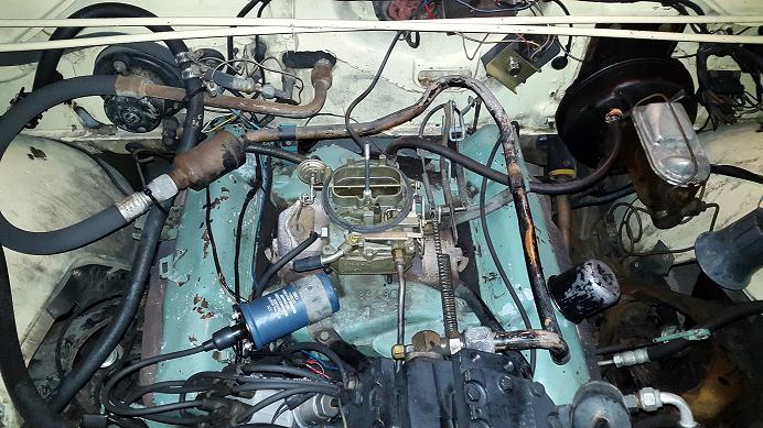

Il y a également un problème de ralenti a chaud car quand je braque à fond et que je freine en mm temps le moteur s'étouffe et cale Image

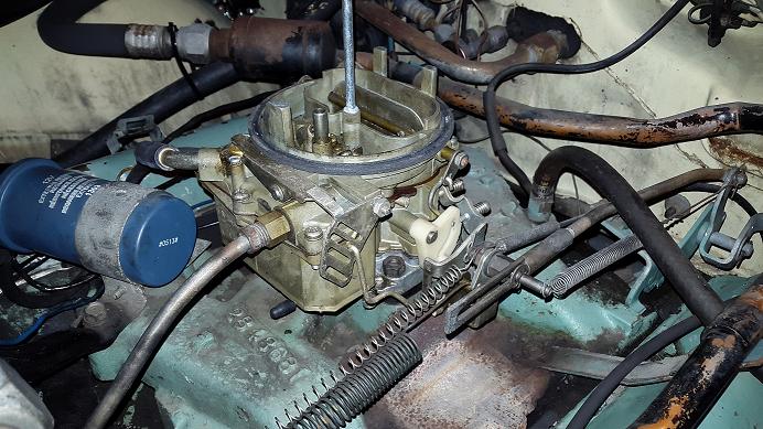

Ce gros tuyau qui n'est relié à rien ne me rassure pas Image

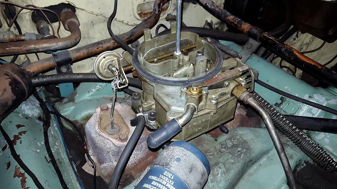

Le carbu 2bbl à l'air petit perché sur le big block Image

Il est relié à quoi ? Le gros tuyau. :dry:

Si ça varie quand tu freine, je serai tenté de dire que c'est lié à la dépression. Durit percée ou poreuse, mastervac HS.
Si on suit le principe "du moins cher au plus cher", dans la recherche de panne, change toutes tes durits de dépression, et les bouchons pour les dépressions non utilisées. Ça coûte pas grand chose, et si ça vient pas de ça, c'est de toute façon une future emmerde d'évitée.
Et pour commencer, pour savoir si ça vient du mastervac, tu bouche la dépression tout simplement et tu essaye (mais roule tout doux dans un endroit dégagé, sans assistance ça peut surprendre).

Rom95 écrit:
Le gros tuyau est probablement la mise à l'air de la cuve, qui devrait probablement être reliée au boitier de filtre à air, et le carbu est une daube adaptable non-Mopar des années 72 et plus (avant, c'était simplement un trou dans la cuve bouchée par un tampon en caoutchouc).
Tu peux mettre une photo des numéros frappés sur le carbu, sur la face avant? On saura peut-être de quelle machine agricole il est issu...
D'origine ça devait être un Carter BBD 4423 ou 4578 (en fonction de la date de production dans le millésime).
Ce serait probablement une bonne idée de trouver un Carter refait (correctement) si tu veux rester conforme à l'origine.
Et ce serait une idée meilleure encore de trouver une pipe 4-corps et de mettre un petit 4 corps. Les 280 CFM du BBD sont bien faibles pour un 383 (383 x 5500 / 3456 = 609 CFM).
Bref, un 600 CFM (dans l'idéal, un Thermoquad de 340 ou de 400ci avec de tout petits petits primaires et une pipe d'admission de 400ci), ou un Carter AVS conforme à la monte de 1968 (625 CFM) et une pipe de 383ci.
MessagePosté: Ven Déc 19, 2014 1:32 pm
ton carbu à l'air d 'etre de provenance truck je dirais 360 soit un 500cfm c 'etait une option "éco "monté sur certain 383 ;) fab à raison monte une admission 4 corps et un AVS CARTER, EDELBRELOQUE prevu pour 340 /360 383/400 ça sera + conforme à l'origine....

En fait le ralentit au freinage est stable.
Elle ne s'étouffe que lorsque je roule au frein avec le volant braqué au max comme pour manoeuvrer dans un souterrain par exemple.
Donc lorsque l'on ajoute Direction Assistée et Freins Assistés à la charge moteur.
Donc je ne pense pas trop au mastervac.
