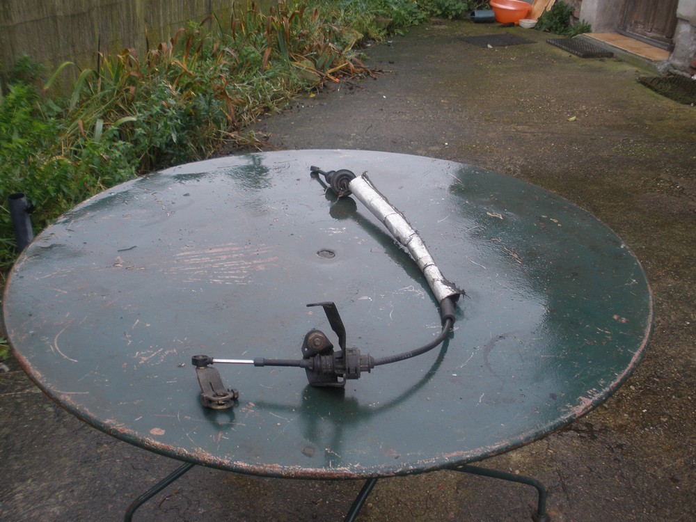

regarde sur les jeep ZJ GRAND CHEROKEE le systeme est à cable plutot bien fait d'ailleurs puisque j'envisage d'en monter un sur un futur projet . j'en ai un d'avance je fais une photo des que possible. ;) :whistle:

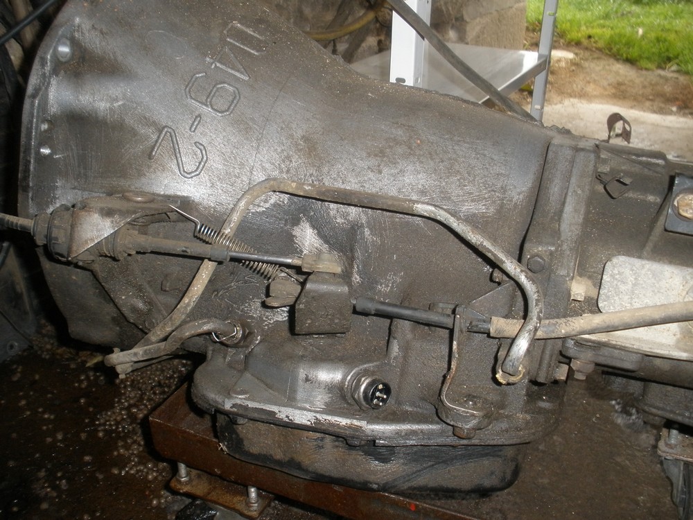

MessagePosté: Lun Déc 01, 2014 4:28 pm
photos montage OEM sur boite 46 RH QUI EST UNE 727 AVEC OVERDRIVE;) Image
 Sujet du message: Re:pour les calés en A body
MessagePosté: Lun Déc 01, 2014 4:30 pm

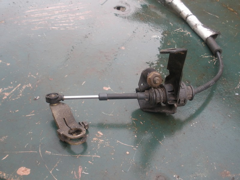

LE CABLE branché sur les bielettes;) Image
MessagePosté: Lun Déc 01, 2014 4:34 pm
Close vue bon j' ai tout ça de dispo et crois moi c'est bougrement efficace car prevu pour fonctionner avec une injection mais un de mes potes a installé ce systeme sur un rod AVEC UN CARBU et c'est bien moins cher que du Lockar:lol: j'espere que les photos t'aideront à comprendre ton montage:lol: Image
MessagePosté: Lun Déc 01, 2014 4:43 pm
Messages: 682
merci pour tes infos , j'y vois un peu plus clair , une derniere chose sur le schéma , le " spring return bracket srk 4000 " est fixé sur quoi ? sur la pipe directement ( ce qui m'étonnerais un peu , vu la difference de hauteur ) ou sur le bracket d'origine ? sur mon moteur il n'y ait pas si ca va la dessus et bien y'a plus qu'a !!!
MessagePosté: Lun Déc 01, 2014 4:49 pm
Messages: 682
ca y est j'ai vu c'est sur le carbu , mon ordi rame j'avais pas la deuxieme page !! :angry:
