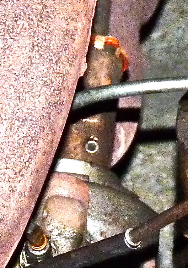

Si tu as ce petit boîtier monté sur la colonne juste avant le boîtier de direction à proprement parler, il est possible que les masselottes à l'intérieur soient usées. Il faut dans ce cas le démonter, vérifier et commander le kit pour le refaire. Mais je ne me rappelle plus le nom de cette pièce. Image

c'est ça:
http://www.ebay.com/itm/MOPAR-DODGE-PLY ... 8d&vxp=mtr
...demandes quand meme si c'est pour du power steering.

je crois savoir que c'etait disponible chez SF2A;)
