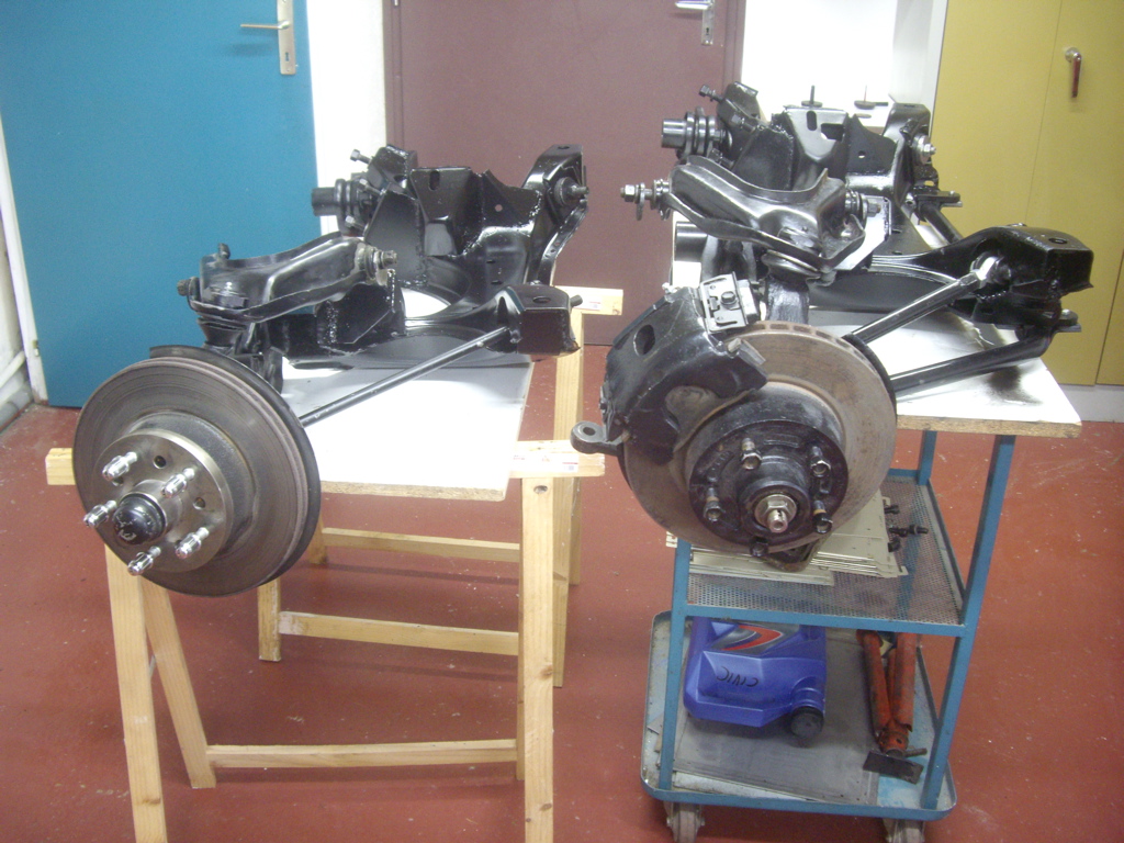

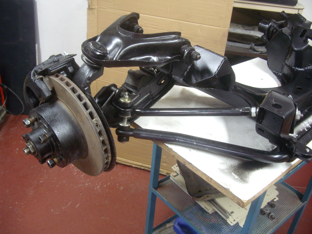

Alors... dans le but d'amélioré son comportement routier j'ai entrepris des modifs sur le train av de ma Dart 68.
Il y a des modif qui ont été faites il y a déjà quelques années mais là j'ai tout repris et j'ai encore amélioré....
Pour le K member:
soudure de suports pour une barre stab aftermarket Affco (C'est du bolt-on à la base mais j'ai rarement vu une merde pareille), soudure d'un support de torque strap, modif du bossage de silembloc moteur cote conducteur pour passage de la pompe à huile d'un big block... on sais pas ce qui peut arriver :lol:
Pour les triangles inférieur:

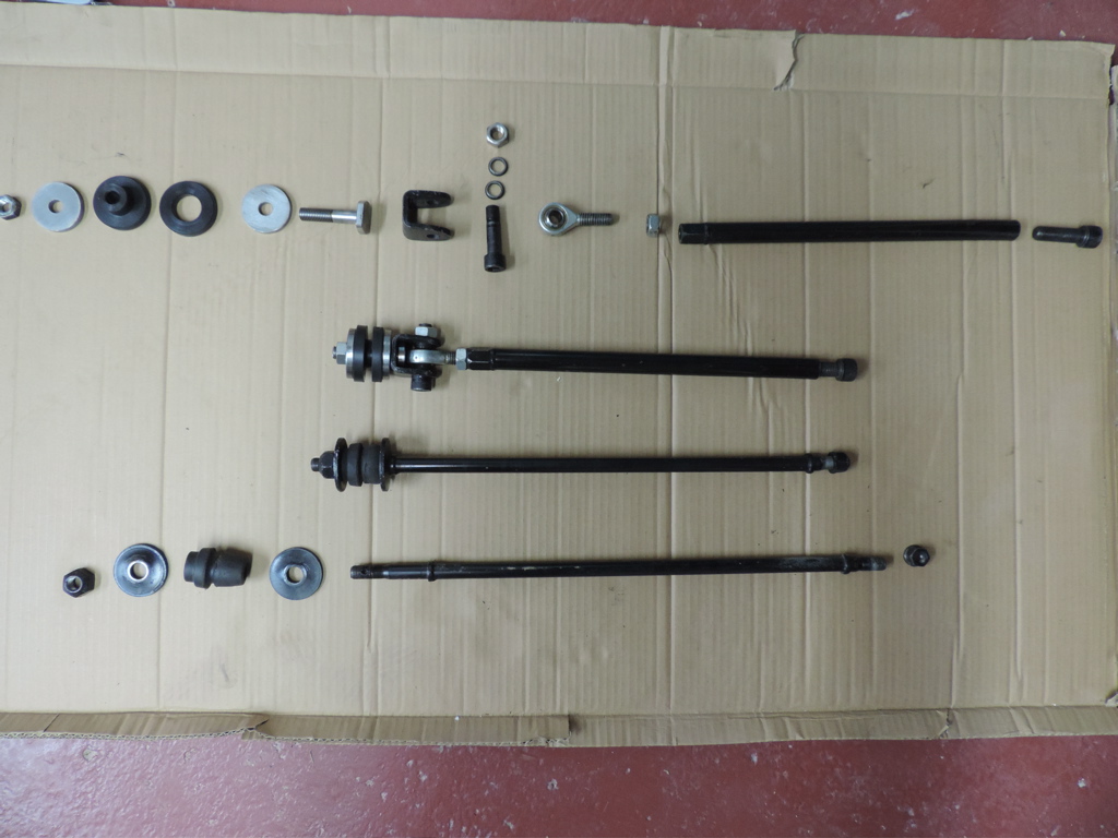

Soudure d'un renfort sur le bras, fabrication d'un strut rod tubulaire réglable monté sur rotule pour plus de rigidité,
Pour les triangles supérieur:
Montage de Silentbloc excentrés Moog pour augmenter la chasse.
Pour les freins:
Montage d'un ensemble fusées, disque, étrier, de F-body pour passage en entraxe 4.5" sur grosse fusées avec étrier mono piston plus performants.
Pour cela il faut une rotule inférieur pour A body 73-76.

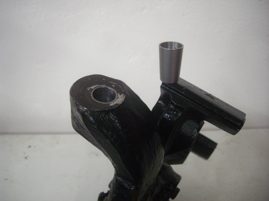

Les rotules supérieur sur les fusées de F-body sont plus grosse que sur les A-body pré 72.... il y a alors deux solutions: soit trouver des triangles sup de A-body post 72, soit acheter des cônes d'adaptation chez Doctor diff par exemple. Persso j'ai fabriqués des cônes.
Tout les bushings, rotules, flexible, sont neuf....
Un peu de peinture et voila....

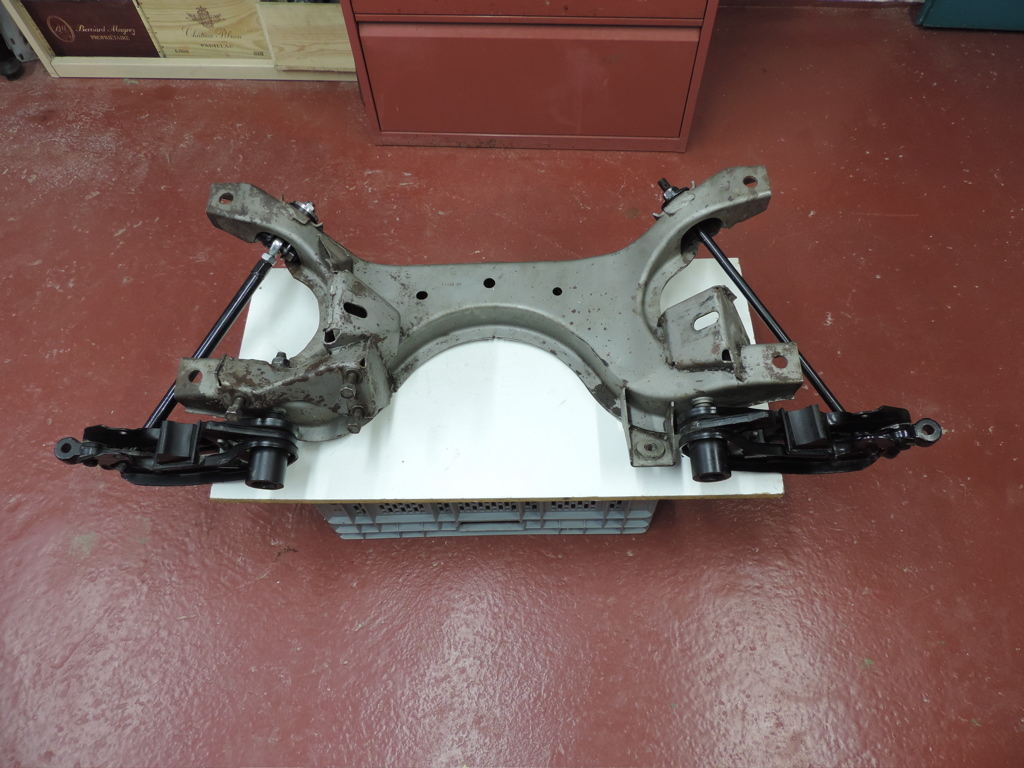

MessagePosté: Sam Oct 04, 2014 10:03 pm
Un berceau de 67 avec un montage à blanc d'un strut rod d'origine d'un coté et le tubulaire de l'autre. Image

MessagePosté: Sam Oct 04, 2014 10:20 pm
....en haut le strut tubulaire, en bas l'origine. Image

MessagePosté: Sam Oct 04, 2014 10:24 pm
le cone d'adaptation sur et dans la fusée F-body. Image

MessagePosté: Sam Oct 04, 2014 10:28 pm
origine et modifié pour comparer Image

MessagePosté: Sam Oct 04, 2014 10:38 pm
. Image
