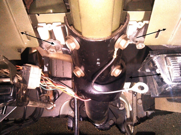

Merci tjhooker je joint des photos du demontage marquer avec des flechespour les vis ke j ai demonter sur la derniere j ai peur de deboiter quelques choses vu que cé une boite auto Image

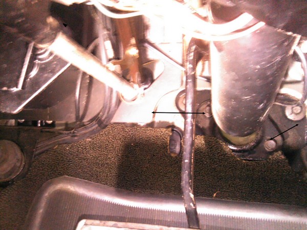

vu pour les vis du fond Image

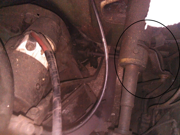

vu interieur compartiment moteur avec le levier boite auto Image

faut pas tout démonter...
juste desserrer les boulons pour baisser la colonne et pouvoir sortir les compteurs sans rien casser...

je viens de faire comme tu a dis mais le pb cest qu il fo bien appuyer sur le volant pour qu il descende un peu mais apres je peux pas le sortir car il but sur le cadran de la boite auto
 Sujet du message: Re:demontage du cluster
MessagePosté: Lun Aoû 11, 2014 6:56 pm
Messages: 2023
Ah oui moi j'ai pas le shifter au volant...
Ça doit être un peu différent...
