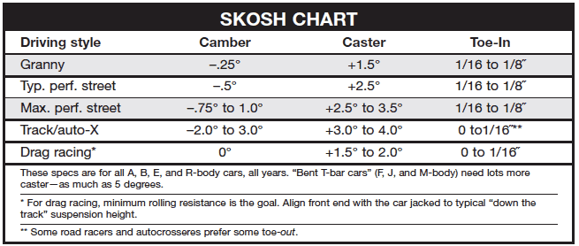

Salut.
Est-ce quelqu'un aurait-il les valeurs de réglage de train avant pour un B-body de 72 s'il vous plaît?
J'emmène la mienne samedi matin (donc si je pouvais avoir une réponse avant;) ), mais le mec de chez Feu Rouge m'a demandé les valeurs car forcément elle n'est pas dans leur base de données.
La dernière fois je l'avait fait chez Euromünster, le type m'avait dit avoir avoir tout mis "à zéro", je sais pas ce que ça veut dire, mais ça marchait très bien:dry: .
La j'ai changé une ou deux bricoles du train avant donc c'est à refaire.
Merci:) .

. Image

Marrant le "granny driving style" !:lol:

Pour Max, 1 degré de carrossage négatif, ca serait un minimum.
Pour la sécurité des gallinacés du coin....
