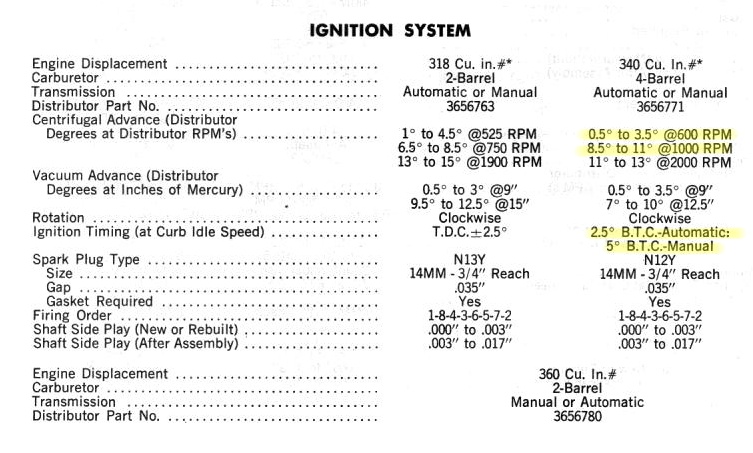

Voilà ce que dit le shop manual
L'ignition timing est très faible ! A noter que le "curb idle speed" , ralenti en bon français) est de 750 rpm sur les BA et 900 sur les BM.
On se rend compte que les modèles à partir de 72-73 tiennent compte de la pollution, de tous les systèmes à la c.. style pompe à air, recyclage, etc... et aussi des carbus où on utilise le "ported vacuum". Cela donne donc des valeurs d'avance très faibles voire nulles comme sur le 318. Il a fallu aussi rendre comptable les moteurs avec des faible indices d'octane ce qui explique qu'on peut mettre peu d'avance. 2,5 ° d'avance c'est trop faible, si tu roules au 98, n'hésite pas à mettre 8 à 10° (à 750 rpm si BA).
A noter qu'il il y a déjà de l'avance centrifuge à 750 rpm. A 1000 rpm tu dois avoir 8,5 à 11 si l'avance initiale est 2,5 ! Donc si tu mets 8° d'initial tu devrai avoir autour de 16-18° à 1000 rpm
