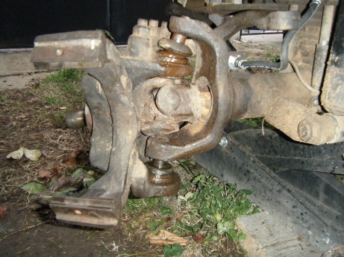

Slt, bon !! grosse galère ! comment faire pour démonter le moyeu ?? je vais quand même pas tronçonner les rotules ?? si vous avez la technique ou un solution merci pour votre aide les gars. Image

DODGESUD écrit:
Plus simple avec la photo ! Image

Defait les 6 boulons de 12 pans avec une douille de 1/2 puis insere un tournevis plat pour decoller le support moyeu, normalement ça vient tout seul;;) fait levier sur ton demi arbre ça va decller le tout et la tu peux sortir tout l'ensemble. une photo ou on verrait lensemble d face m'aiderait mieux:whistle:

Merci Fred, ok je te fais une photo de la face avant, cocnernant les roulements ! c'est hallucinant ce tarif chez MotorCity !!!
