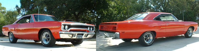

En solution, c'est quand même un peu hard... car passé du 205/60/13 a du 205/70/14 ça remonte vachement ta bagnole, et c'est déjà pas sur que ça passe sans frotter :unsure: ! Pour les pneus a lettrage, si tu trouve pas la taille qu'il faut et que tu veux pas te faire chier, il existe une alternative un peu manouch qui consiste a peindre le letterages avec un stylo adapté https://www.duplicolor.com/products/hotTires/ ou personnelement au blanco :lol: ça marche pas trop mal, mais faut en remettre de temps en temps car ça dure pas...
déjà pour trouver des jantes du bon entraxe, il te faut chercher du 4x108, soit en taille US du 4x4.25 ou 4x4.1/4 je crois qu'au USA les Mustang 2 en sont équipé, mais le design qu'on trouve sont souvent du genre des jantes "aspen" (celle de la torino de Starky et Hutch). Le genre de jantes "Magnum 500" comme sur les photos de la stang et de la roadrunner n'existe pas en 4 trous, cependant, les jantes "Rostyle" pour Capri leur resemble fortement et sont en 4 trous. il faudrais les faire polir et repeindre les zones en noires pour faire le rapprochement de belle roue... :)
Même histoire Pour faire des jantes rally styles comme pour la cuda noire, elles n'existes pas en 4 trous. je te conseil de te prendre tout simplement des jantes en toles en 4x108 que tu peint en gris silver. tu trouves des boulons de roue chromés surtout tu mets un cerclage de jantes chromé sur chacunes. Ensuite a voir pour un capuchon chromé sympa qui s'adapte. en plus avec des jantes en toles, il y a moyen de les faire élargir pour avoir la largeur que tu desires, bref, ça peut être une alternative sympa et pas trop cher en plus. ;)
Après si vraiment tu veux des vrais magnum 500 ou rally wheels, faudra que tu prènes des cales de changements d'entraxe, pour passer du 4x108 au 4x114.3 (entraxe mopar et ford) mais ça implique de devoir trouver des jantes avec une plus faible largeur (car les cales prennes de la largeur) bien faire gaffe a l'ET et backspacing... :dry: et c'est très difficiles a trouver pour pouver les mettre sous une capri sans que ça touche l'aile... surtout avec la tailles de pneus et de la jantes plus grande. :S
Regarde déjà sur les sites de chez Jegs ou Summit histoire de savoir ce qui se fait en pneus et en jantes, ne serais que pour le 4x4.25... sinon, avec le recourt a des cales de changement d'entraxe, ça risque d'être honéreux et pas facile a adapté sous les arches de roue d'une capri...

Moi c'est plus les pneus qui me pose problème, faudrais prendre contact avec le club capri ou voir sur leur forum pour savoir les tailles maximum en largeur et hauteur de pneus et les largeurs de jantes en fonction de leur ET, que les gars arrivent a faire passer dessus. moi je te conseillerais du 215(a voir si ça frotte pas)/60/14 mais tout les gommard que je trouve ne se font pas en lettrage blanc... chez cooper tyre voilà le tableau des tailles dispo, http://us.coopertire.com/Tires/Passenger/COBRA-RADIAL-G-T.aspx et on remarque que la tailles idéal pour toi 185/60R14 est stipulé en sidewall "BLK" ce qui siginifie que le lettrage n'est pas blanc, contrairement au autres tailles qui on le "RWL" indiquant le lettrage blanc. Et j'ai peur que le BF goodrich chez jegs en 215/60/14 soit pareil vu la photo... http://www.jegs.com/p/BF-Goodrich/BF-Goodrich-Radial-T-A-Tires/746885/10002/-1
Reste le Firestone en D70-14 http://www.jegs.com/i/Coker-Tire/257/54640/10002/-1?parentProductId=934895 sur qu'il est blanc, mais coute cher, usage pour tout les jours peut être un hard vu le type de pneu..., mais si je dit pas de connerie, selon le tableau de conversion suivant http://www.turbinecar.com/tires.htm ça donnerais une taille entre le 185/70-14 et le 195/70-14, ce qui diminurais la largeur et devrait empêcher que ça frotte dans les ailes ou vers l’amortisseur... Si aucun ne passes, tu es bon pour te faire les pneus de ton choix au typex... ;)
Pour les jantes, la liste de Makss m'a l'air pas mal, après faut que tu te renseigne là aussi auprès du club capri des ET et largeur des jantes d'origine et ce qui peut passer en largeur ou backspacing... et connaitre aussi la taille du moyeux central, afin de pas avoir (hub size ou center bore) sinon faudra penser à des petite cales qui déporterons la roue vers l'extérieur et donc, avoir prévu le coup pour pas que le pneu (s'il est trop large) vienne tapper sur l'aile...
