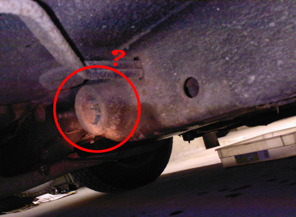

Voila je me demandais ce que c'etait que ce truc sous ma duster ???
Il y en a 2 (un de chaque coté), c'est rond avec deux especes de tiges dedans... et ca se trouve a l'avant de la voiture au niveau de la boite de vitesse.
... c'est quoi ??

Se sont les suport des barres de torsions.
Pour les démontées, il faut retirer les clip en fils resort, puis nétoyer, puis lubrifier, et enfin avec un outil spécial qui se fixe sur les barre a l'avans, tu tire vers l'arrière (une pince étaut fais bien l'afaire, mais sa marque) . Elle sorte de toutes leurs longueur a travère ce trou.
Il faut aussi et préalablement déssérer les boulifs des bras infèrieurs avans.

Justement, il parait qu'il faut éviter de rayer ou choquer les barres, car ça les fragilise il parait :huh:

:blink: pas d"'infos a ce sujet, désolé. c'est de l'acier trempé, cela serrais logique, éfectivement. M'enfin, ça pèse le poid d'un âne mort ce truck :whistle:

Les deux "espèces de tiges" ?
Si tu parles des deux rails de chemin de fer qui foutent le camp vers l'avant, en sortant de ces deux trucs ronds, et qui finissent quelque part dans le train avant, ce sont les deux ressorts qui empêchent ta bagnole de trainer par terre...
Si tu parles de deux "tiges" qui sont dans ce truc rond, (on dirait deux p'tits bouts de fil de fer...) ce sont les circlips qui empêchent les deux tiges pré-citées de se faire la valise vers l'arrière...

Je crois que la meilleur solution avait été donné parle vieu Fox il y a perpette , serrer la barre dans un putain d'étau , puis virer le circlip , lubrifier et frapper comme un enculé afin d'extraire cette putain de sa mere et que meme à la rigueur il suffit juste de cogner comme un connard souvent cela viend de suite .

sinon les explications sont bonnes. comment voir si les barres sont HS.
Je penses que les miennes sont en mauvais état car je trouve que l'avant est de moins en moins prcécit mais je ne suis pas sur que ça puisse venir de là.

Pour les démontées, il faut retirer les clip en fils resort, puis nétoyer, puis lubrifier, et enfin avec un outil spécial qui se fixe sur les barre a l'avans, tu tires vers l'arrière (une pince étaut fais bien l'affaire, mais ca marque). Elle sorte de toutes leurs longueur a travère ce trou.
Il faut aussi et préalablement déssérer les boulifs des bras infèrieurs avants.
Ah ok merci... j'ai ca sur ma duster alors... bon et moi qui croyait que c'etait deux prises pour brancher des Bioboosters à turbo compresseurs:huh:
Bon, par contre je ne crois pas que je vais taper dessus comme un connard d'enculé parce que j'ai l'impression que ce sont deux pieces importantes, je vais eviter de tout casser quand meme!

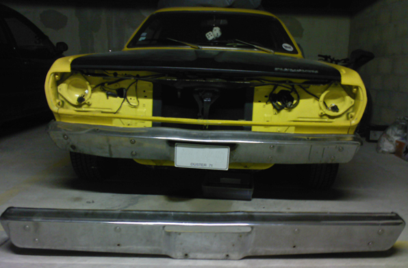

Et puis ca me donnera l'occasion de te montrer sa nouvelle couleur, normalement (...!) elle part en carrosserie à la fin du mois !
Pour le moment j'ai demonté l'interieur et commencé l'exterieur mais je me bat avec les pare-chocs... pas moyen de debouloner ses satanés supports ! :angry:

Que celui qui a déjà cassé, marqué, tordu ou abimé des barres de torsion lèvent le doigt !!
Personne ???
Normal: c'est indestructible !!
En drag, on pose des barres venant de pauvre bagnoles mues par des six en ligne (plus fines, donc...), afin d'avoir les suspensions les plus molles possible, et ce sur des trucs avec des 440 qui pèsent le poids d'une vache morte (ha oui, parce qu'elles sont moins lourdes vivantes, les vaches...)
Et ça pète JAMAIS !!
En tous cas, j'ai jamais entendu parler !
