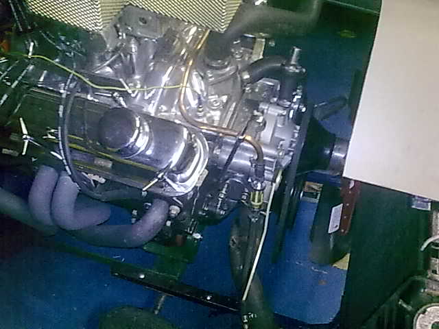

une photo de l'evenement aiderais a comprendre !! ;)

ç'est vrais que quand j'ai vu les deux tube du milieu tout rouge (on voyait même les temps d'échappement à travers en regardant bien.. tres joli), ça ma fais bizarre.. juste sur deux cylindres!!! vraiment.. mais un frangin m'a dis que ça lui était déjà arrivé sur un bloc, pensant à une soupape, il a remplaçer les culasses et ..avait tjr le même pb..puis remplacement du carbu et hop tout est rentré dans l'ordre!... donc patience.. attendons la pompe.
pour la photo, je ne suis pas bien équipé j'ai une photo là où l'on voit les deux tube coupable du milieu et le hublo du carbu qui permet d'apprécier le niveau de cuve.. et effectivement; lui qui doit être au millieu; on ne le voit plus! Image
