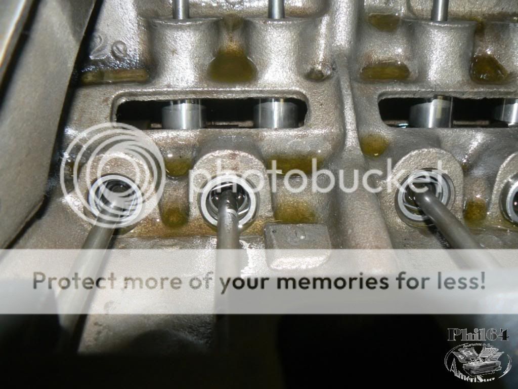

Ah tiens, autre question: les push rods, la tête sphérique c'est côté poussoir (hydraulique) ou côté culbuteur ?
D'après la photo prise au démontage la tête sphérique est côté culbu mais comme le bloc a été déjà refait (et pas au top) je me méfie ....

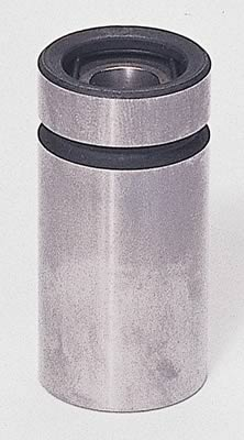

attend , j'ai pas suivi .... les pushrod que tu as , sont celle d'origine , ou des neuves ?
sur la photo que tu a mise ça ressemble a des tige ball ball classique (en 5/16 pour les mopar)
et ça va avec des poussoirs de ce type
MessagePosté: Sam Déc 14, 2013 3:31 pm
Tout est neuf, tiges et poussoirs. J'ai eu la réponse du vendeur (EGGE) : With the lifters we sent you, the small end of the push rod would go towards the lifter.
J'ai mis les photos sur le site du FWDLK, ici c'est galère quand il y en a plus d'une .... http://www.forwardlook.net/forums/forum ... 10&start=1 (vers la fin du message). En fait simplement d'un côté c'est la tige de 5/16 qui s'arrondit et de l'autre c'est un retrécissement et une taille d'environ 0,58 mm soit moins qu'un 1/4 ". D'origine c'est 5/16 de chaque côté.
Ah mais j'ai les liens pour les photos vu que c'est sur Photobucket ... Voici donc le montage correct
et le moteur fini !!! Quelle gueule ces "Ram manifolds" !!!!
