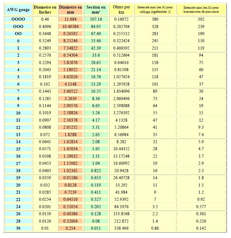

d'après le tableau de la page là :
http://etronics.free.fr/dossiers/elec/e ... ablage.htm
dans 1mm2 on peut passer 10a et 2300w sur 30m maxi,
je pense qu'on est large avec les ampoules de 60w ;)

Voilà un tableau avec notamment les correspondances avec les valeurs US (AW gauges) qu'on voit souvent sur les schemas avec la couleur du fil , par exemple "red 14".
14 est la dimension donc c'est du 2 mm² environ.

Dans la maison les câbles sont rarement à 60 ou 80°, par ailleurs la formule donne pour deux ampoules 60W en 6V avec une ligne de 2 mètres 2mm2, comparé au tableau de Phil64 qui donne 1.31mm2 pour 22A en étant optimiste (c'est le tableau qui le dit) tu avoueras qu'on est dans les clous.

Je pense que dans "mon" tableau il ne faut pas se fier à la1ère colonne des intensités (celle optimiste), elle ne doit s'appliquer que pour des fonctionnements ponctuels. La dernière colonne (transmission de puissance, je ne sais pas d'où j'ai tiré ce terme...) serait les valeurs pour un fonctionnement permanent et avec une bonne marge de sécurité (normes industrielles ?).
On doit pouvoir se situer entre les 2, par exemple pour 20A j'ai utilisé du 2.5 mm², c'est en gros ce qu'on utilise en habitation (2.5 mm² => 3500 W)
J'ai trouvé ceci (ils parlent de la dernière colonne)
Current (ampacity) Notes: The current ratings shown in the table are for power transmission and have been determined using the rule of 1 amp per 700 circular mils, which is a very conservative rating. For reference, the National Electrical Code (NEC) notes the following ampacity for copper wire at 30 Celsius:
14 AWG - maximum of 20 Amps in free air, maximum of 15 Amps as part of a 3 conductor cable;
12 AWG - maximum of 25 Amps in free air, maximum of 20 Amps as part of a 3 conductor cable;
10 AWG - maximum of 40 Amps in free air, maximum of 30 Amps as part of a 3 conductor cable.
