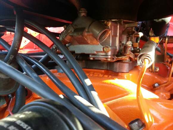

Comment est ton capot une fois fermé, plus bas que les ailes?
as tu une cale sous le carbu? quelle épaisseur?

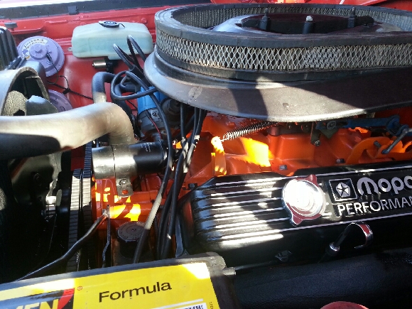

déjà, la bobine, mets la sur une aile.
ensuite oui, tu peux mettre un filtre de 2.5" de haut.
mais fais nous des photos de capot fermé également.

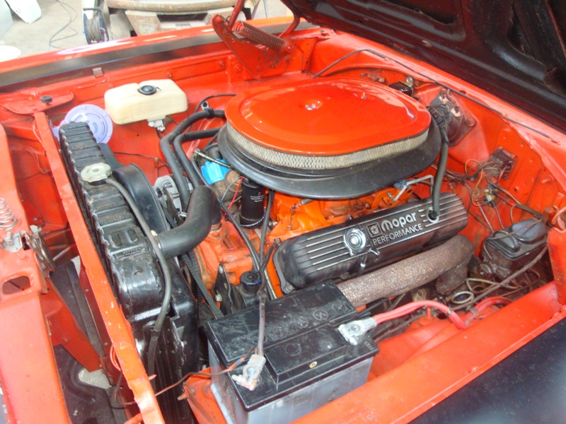

Normalement, avec ce type de filtre, tu as ça sur le dessous du capot (ici sur une 70 6 pack )
Afin que l'air capté par le Air Grabber aille bien dans le filtre ;)

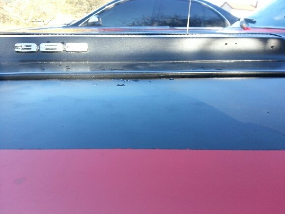

voici les photos Image capot fermé

Image cale carbu

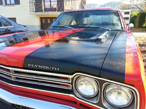

vu global Image

sinon pas de air grabber sur la mienne en plus la plaque n'est pas tres lisible pour savoir si elle en est doté???!!!

pour la cale du carbu à vu de nez un bon 2cm, et capot fermé j'ai un demi centimètre plus haut que l'aile

Est-il possble que l'ancien proprios lui ait rajouter un capot air grabber + filtre oval afin de lui ajouter une option d'époque ?
C'est un 383 ? l'air grabber n'était-il pas uniquement dispo sur les 440 ? Maintenant, si tu tiens à garder cette config de filtre à air, tu peux faire usiner légèrement le dessus de la pipe afin d'abaisser un peu l'ensemble ou tout simplement passer au filtre rond en 14" ;)
