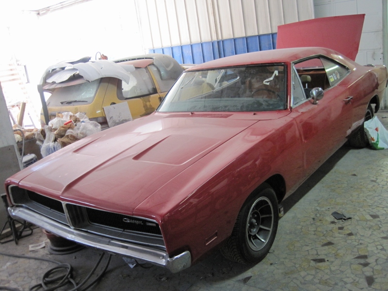

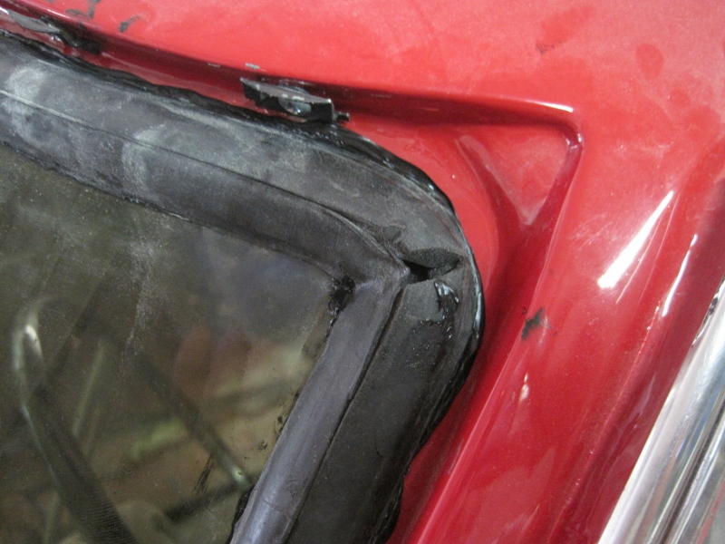

a la demande générale, le joint: Image
MessagePosté: Sam Sep 21, 2013 11:04 am
Messages: 2203

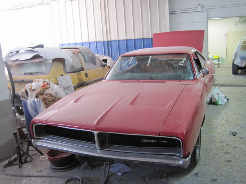

et donc, le parebrise posé! Image
Messages: 2203
:P Image
