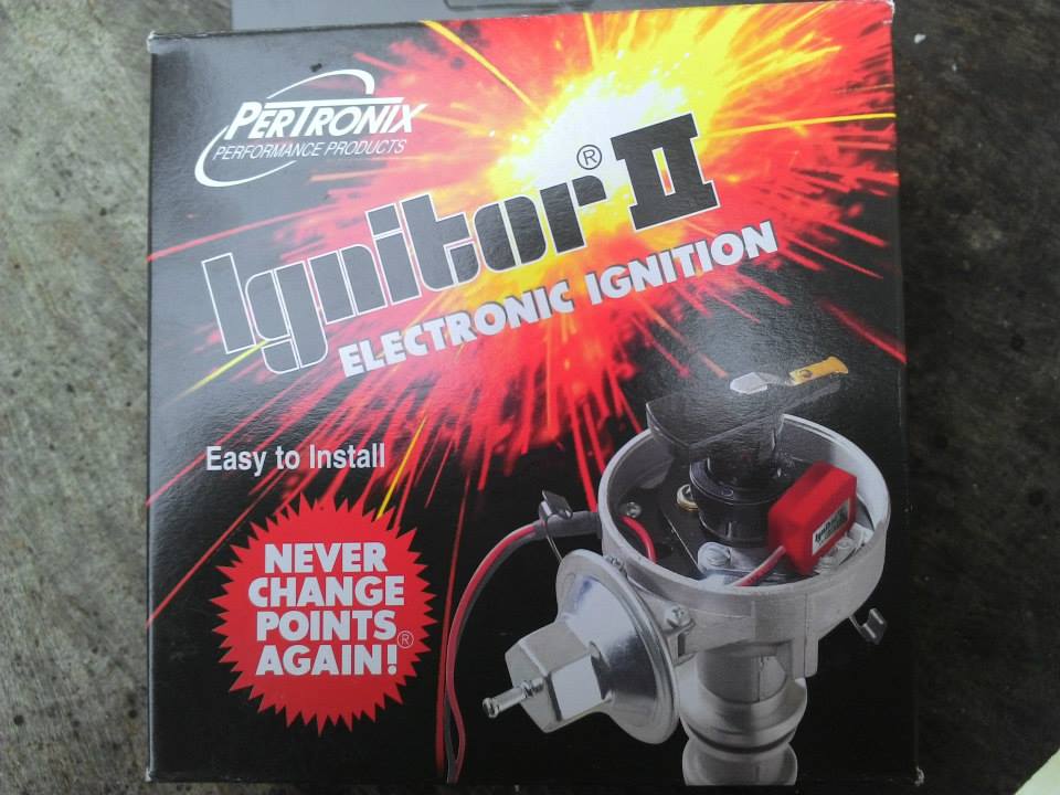

Bon et bien voila encore un probleme ,je viens de recevoir ce petit systeme pour mon probleme voir page precedente .photo du colis . Image
