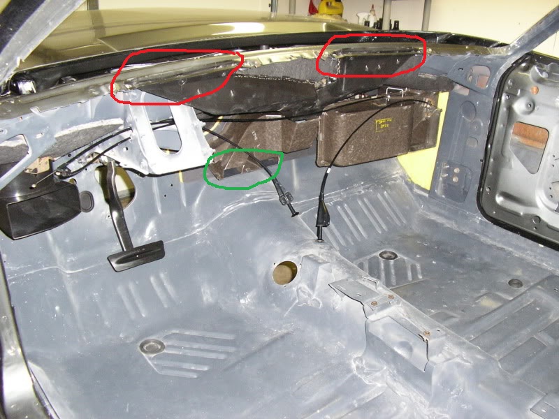

Loupé, je recomence.
MessagePosté: Mar Sep 17, 2013 7:59 am
Messages: 3107
Donc en rouge, ce sont les ventilations air frais extérieur commandées par les 2 tirettes carrées au centre du Tableau de bord.
En vert la commande de chauffage.
Comme dit précédement, 2 vitesses du ventilateur
ensuite 2 commandes par câbles en vert
1 commande de trappe pour diriger l'air chaud vers le pare brise ou l'habitacle via le bas au centre.
et 1 commande pour fermer plus ou moins la trappe d'air chaud. Il ya un petit radiateur à l'intérieur de la boite à droite.
Donc derrière ta commande de chauffage, il y a 2 câbles, vérifie s'ils sont présents et vérifie qu'ils actionnent les trappes.

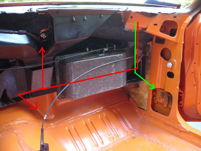

Une autre.
MessagePosté: Mar Sep 17, 2013 8:13 am
Messages: 3107
En rouge sortie air chaud pare brise. DEF
en vert sortie air chaud habitacle. HEAT

MessagePosté: Mar Sep 17, 2013 10:11 pm
Messages: 3107

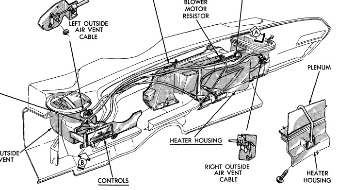

Blower moteur resistor, c'est le ventilo qui aspire l'air qet qui l'envoie à travers le radiateur.
Donc en vert quand ta trappe est en position froide via la commande au milieu
en rouge le trajet de l'air qui passe dans cette heather box ou se trouve le radia et ressort sur le coté gauche vers le pare brise ou vers le bas.
MessagePosté: Mer Sep 18, 2013 9:24 am
blower motor resistor c'est une résistance qui permet donc d'avoir 2 vitesses de ventilation. Si le courant la traverse, petite vitesse, si elle est "bypassée" grande vitesse. Ou alors il y a 2 connexions sur la résistance pour les 2 vitesses. mais ce n'est pas le moteur de ventilo !!
