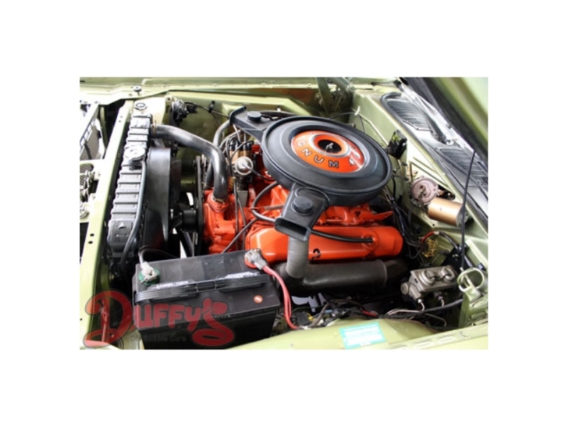

Je cherche le tuyau et la tôle fixée sur le collecteur pour donner de l'air chaud dans la prise d'air, est-ce reproduit, ou faut-il trouver d'occasion?

salut, oui c'est reproduit et pour le tuyau c'est de la marque GATES ça se trouve chez tous les specialistes auto style AD ou autres ...;)

c'est plus sympa quand c'est monté comme à l'origine ... :P

Juste une petite question :blush: l'air chauffé qui rentre dans le filtre c'est pas une perte de puissance ? enfin si car l'air chaud dans c'est pas le meilleur ! :dry: Mais j'imagine que la température est régulé automatiquement et que même si la température varie beaucoup, le moteur reste bien réglé ? J'ai raison où ? :S :whistle:

Oui tu a raison l'air chaud fait perdre de la puissance l'air frais est bien meilleur c'est pour cela que les moteur turbo sont équipés d'échangeur pour refroidir l'air surchauffer par le turbo

Mais je croi que si c monter comme a l'origine des que le moteur chauffe il y a un dispositif qui ferme l'air chaud et n'aspire plus que de l'air "froid"

Nan mais c'est pas une histoire de molécules ni de retour d'appel d'air acoustique c'est juste pour aider l'homo .... l'homognai , ah merde ptain ..... l'homo est là et la saleté ... merde pas encore ca bordel , bref quant le carbu aspire de l'air tres froid genre -5 -10 -15 l'essence à tendance à rester sous forme de goutelette dans les conduits d'admision et disont que c'est un truc qui "aide" à un meilleur mélange par temps froid .
C'est comandé par une sonde fixé sur l'intake , souvent avec plusieur sortie , sitot que l'intake est tiede une aspiration se fait et la capsule sur la louloute de la gamelle du filtre a air fait basculer le clapet du tuayu vers l'entrée en bout de gamelle .

Salut Elliot jais pas très bien compris ton explication mais le fait que le moteur avale de l'air chaud n'est pas bon pour sont fonctionnement je me reppete mais si il y a des échangeur sur les moteur turbo c'est bien pour refroidir l'air surchauffer par le turbo le même moteur avec et sans échangeur ne fonctionnera pas de la même façon (moin puissant) tkt je conais le fonctionnement d'un turbo :lol:

tof a raison, il faut de l'air tempérée pour dépasser le point de rosée (condensation) afin que l'essence soit sous forme de gaz et non en gouttelettes. les vapeurs s’enflamme super bien et les gouttelettes moins bien.
et éliot a raison aussi car dans le cas du turbo, l'air surchauffé en sortie de compression a une densité plus faible . donc pour le même volume d'air il y auras beaucoup moins de molécule présente si la température est de 60° au lieu de 20°
donc il faut refroidir après la compression du turbo ainsi la pression reste la même mais la densité de l'air après l’échangeur augmente .
c'est l'effet de la montgolfière en chauffant l'air dedans ça réduit la densité , donc moins de molécule ,donc plus légère que l'air frais autour de la montgolfière , donc elle monte.
