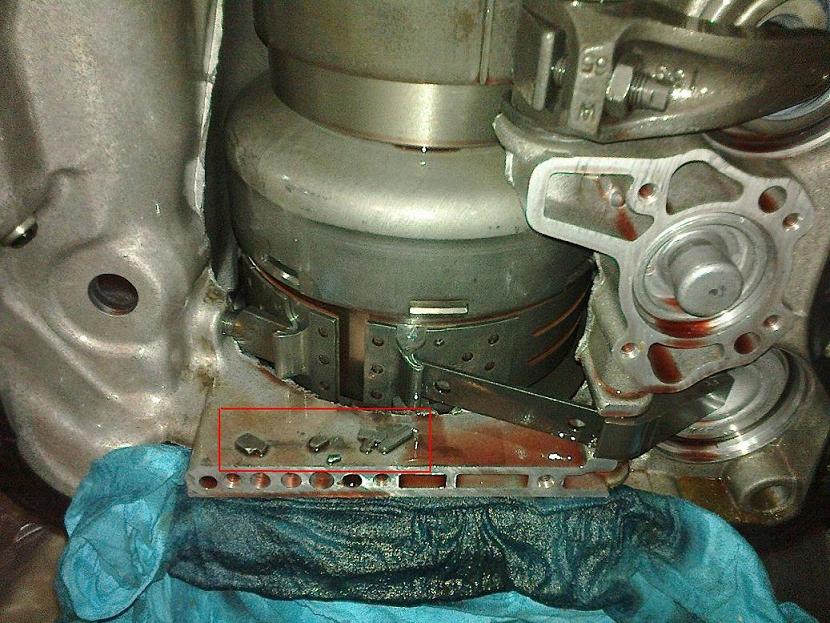

salut les gars,
bon je pense qu'au vu des photos vous comprendrez vite, quelqu'un a deja eu ce genre de degats?? Image

ca fait mal Image
MessagePosté: Mar Aoû 13, 2013 2:59 pm
tu as fait quoi? passé:blink: la marche arr en pleine vitesse?

Messages: 135
c ça le probleme c'est que je roulais tranquille en 2 eme quand j'ai entendu un gros bruit de ferraille et les roues arriere se sont bloquées, j'ai du m'arreter et je suis rentré comme j'ai pu en drive (pu de marche arriere non plus)

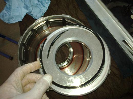

Messages: 135
elle est deja dépoilée ;) ! je me demande juste si ce disque et inclus dans les rebuild kit ?? qqun pourra peut etre me renseigner
MessagePosté: Mar Aoû 13, 2013 9:25 pm
C'est une pressure plate... Je ne pense pas que tu puisse trouver un kit de réfection avec ces pièces incluse.
Mais tu peux trouver facilement ces pièces au détail. il y en a trois dans une Torqueflite. c'est laquelle par curiosité?
https://www.wittrans.com/Schematic.aspx ... chematic=2
... ou sur ebay...
Il serait interesant de trouver pourquoi elle a cassé. :huh:

Messages: 135
c'est le disque du premier "bloc" d'embrayage que tu sors. Je me demande aussi pourquoi :dry:

Messages: 135
apparemment le numéro 146 sur ton lien

Messages: 135
de la direct clutch
MessagePosté: Mar Aoû 13, 2013 10:35 pm
Si tu clic sur le numero 146: ça t'ouvre une page ou tu peut acheter la pièce. ;)
Pour ce qui est de la raison de la casse: ça n'a pas l'air d'être très courant.
La boite avait elle déjà été rebuilder?

Messages: 135
oui elle a été rebuildé il y a un moment, apparement seul la direct clutch a morflée, je pense pouvoir la refaire, maintenant je sais pas pourquoi elle a laché :huh:
MessagePosté: Mer Aoû 14, 2013 8:16 am
Il y a un jeux à respecter dans le "clutch pack".
Il doit y avoir entre 0.025" (0,6mm) et 0.045" (1,1mm) de jeux entre la pressure plate et le clips. Et ce jeux se contrôle avec toute les pièces sèche...
Peut être que le jeux de fonctionnement n'était pas bon. :-/

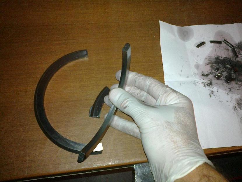

Messages: 135
haaaa, en demontant je suis tombé sur ça !
ca pourrait etre la source du probleme ,le joint du piston exterieur qui aurait laché...:dry: Image
MessagePosté: Mer Aoû 14, 2013 12:24 pm
Je suis pas un spécialiste... le joint du piston monté avec la lèvre à l'envers? ....le joint monté à sec?
