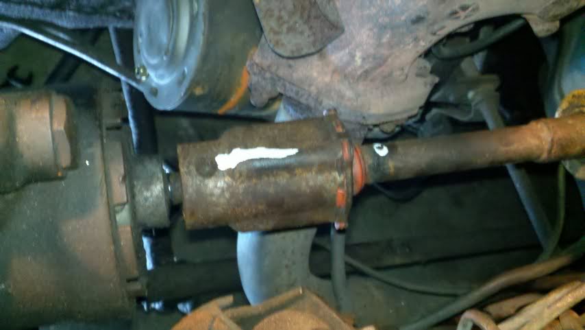

Le second concerne la direction, lorsque je tourne le volant ( moteur tournant ou non ) , j'ai du jeu sur un deplacement du volant d'environ 4-5cms ce qui donne l' impression en roulant que la caisse va un peu ou elle veut ! Si vous avez aussi une piste ? Merci d' avance .

Pour le jeu dans la direction, il faut faire régler le boîtier. C'est une opération assez délicate car si on serre trop, on risque d'écraser un joint vital pour le boîtier et de bloquer les roues.
Si ton boîtier est en bon état, les masselottes contenues dans cette pièce, entre la colonne de direction et le boîtier, peuvent être usées, et leur remplacement s'impose : Image
