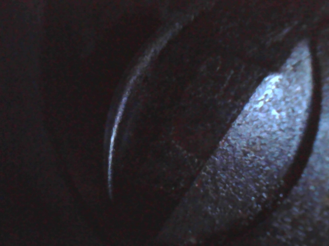

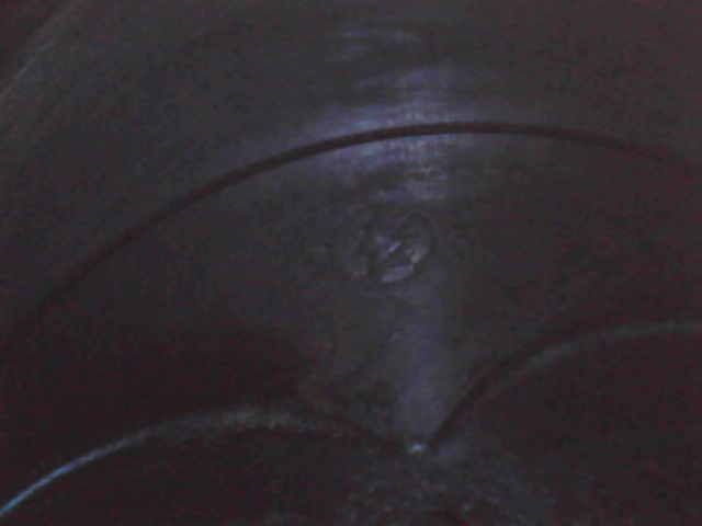

ne sachant ce que j'avais comme piston, je me suis procuré une camera endoscopique de diamètre 10mm pour pouvoir passer par le trou de la bougie.
c'est pas la qualités bluray mais on voit nettement que ce sont des speedpro avec 4 reliefs de soupapes
j'ai regardé sur summit , les speedpro , ils n'en font pas 50 pour les 440 . il y a avec 2 reliefs , 4 reliefs ou tout plat
