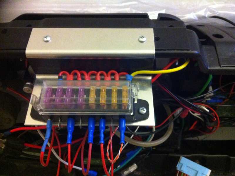

l'idéale, c'est de relayer ton plus après contact.
Fab m'avait parlé de ça et c'est ce que j'ai fait sur mon nouveau tableau de bord.
Comme ça tu peux mettre ce que tu veux comme fusible pour protéger tout ce que tu alimlentes, compte tours, mano....
