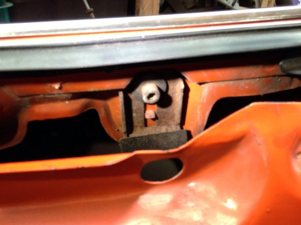

Je viens tout juste de changer mes vitres électrique pour passer en manuel, et j'ai eu le même problème
De chaque côté de ta vitre, complètement au bout de la portière tu as deux petite pièce en métal avec un mousse, et derrière la vitre deux petite pièce en métal avec un bout en caoutchouc qui appuie sur une tétine en plastic sur la vitre, il te suffit juste de régler le jeu

Aucune idée d’où ça se commande...
Mais, pour être honnête, je ne pense pas que "ça se commande"
Par contre, la pièce est assez simple et je peux en démonter un des 4 et te donner les côtes pour que tu t'en bricole (?) ou fasse faire.
Comme je dois changer mes panneaux de porte, je ne remonte rien pour le moment.
(photo porte conducteur, partie avant)
