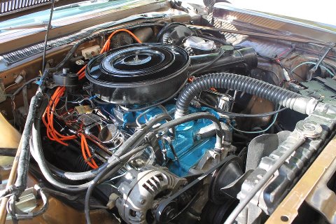

comme tu le voit le moteur est "stock" juste de la peinture et des caches culbus chromés,la petite touche visuelle !
