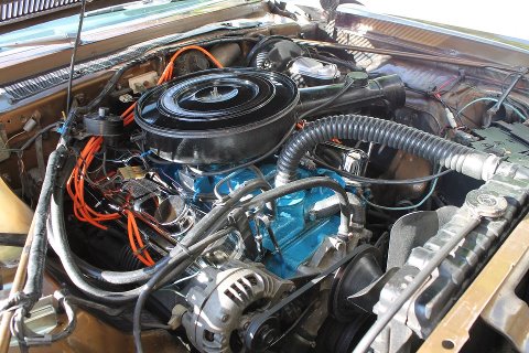

salut et bonne annee a tous !
voila, j'ai un souci avec mon 318..le moulin ne tourne pas rond a froid et cale.
carburateur carter 2bbl neuf,allumage neuf et reglé,le starter fonctionne,au bout d'un petit moment le moulin ne tourne pas rond et tousse,je ne trouve pas le probleme !
merci pour votre aide !par contre une fois chaud il tourne comme une horloge Image
plymouth volare v8 (la deux pattes du forum)
