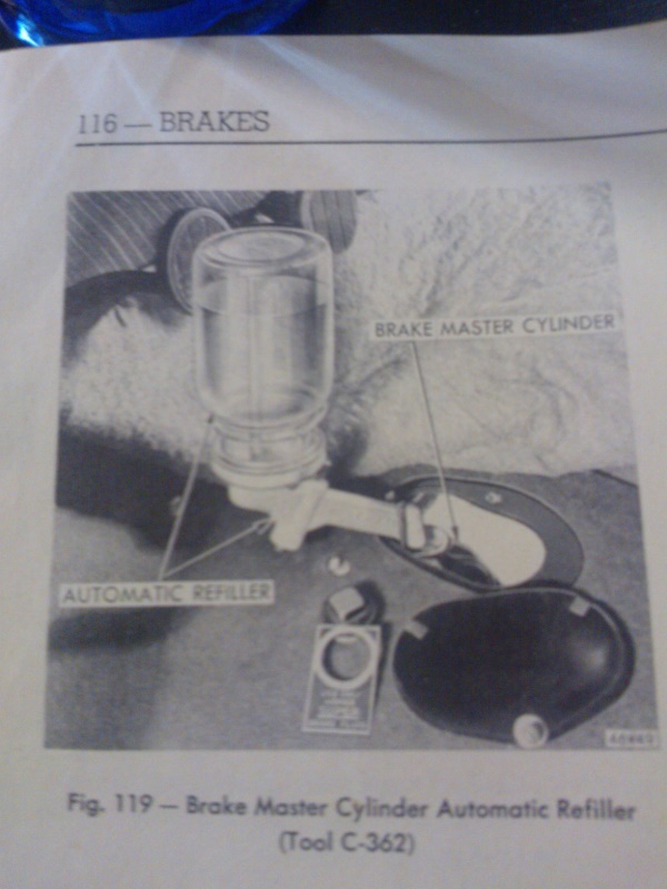

Salut,
Comment faire la purge des freins ?
Dans le shop manual, ils indiquent qu'il faut brancher cet outils sur le maitre cylindre :

Pas besoin d'outil compliqué * si tu peux le faire à 2 personnes ! L'une (c'est soit l'apprenti, soit l'épouse) se charge, à la pédale je précise, de "pompe, pompe ,pompe, reste appuyé" pendant que l'autre est au purgeur et ferme quand y'a plus de bulle, juste après avoir hurlé "reste appuyé" !!! On commence toujours par la roue la plus éloignée c.a.d la roue ArD puis ARg puis Avd puis Avg encore que dans ton cas c'est moins flagrant avec la position du maître cylindre.
Le "pompeur" s'occupe aussi de vérifier si le niveau ne descend pas trop bas dans le bocal et en remet au fur et à mesure.
Dot 3 ou 4, OK.
Edit: j'avais pas trop vu ton appareil de la 1° photo, tu as le MC sous le plancher donc on ne voit pas le niveau et cet appareil permet de re-remplir automatiquement mais il suffit d'après moi de regarder pour voir s'il reste du liquide ....
* : le diamètre du bocal n'est pas forcément "standard".

Oui j'allais dire, il y a pas de bocal,
c'est un réservoir directement dans le maitre cylindre ;)
Je connais la technique sinon, mais je préfère le faire au bleeder généralement ;)
Bon faut déjà que je trouve de quoi ouvrir cette tête carrée.
