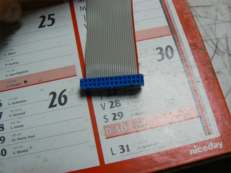

Salut, si certains suivent mon projet Bel Air, ils savent que je suis dans mon faisceau électrique, j'ai installé mon dakota digital dans le tableau de bord de ma Bel Air et là...c'est le drame, la nappe de fil du genre nappe de PC est trop courte, ce faisceau part du boîtier de gestion pour se raccorder au dakota derrière le tableau de bord...j'ai des autres faisceaux en nappe comme celui de la photo ci dessous, je cherche une prise mâle / mâle qui puisse se connecter au bout de ça et sur laquelle je peux rebrancher l'embout du Dakota, j'ai un peu cherché sur le net, j'ai pas trouvé :blush: :blush: :blush:
pou info c'est de la nappe standard au pas de 1,27 mm
A l'aide !!!! ;) Image

Connecteurs HE10 au pas de 2.54 (1.27 x 2), voir là
http://www.gotronic.fr/cat-connecteurs- ... mm-882.htm
Ou alors tu dépiote un disque dur 3.5"
A bein merde alors...,t'es trop fort, merci...;)

ou alors un truc de ce genre là :
http://radiospares-fr.rs-online.com/web ... i/7020310/
plus adapté pour relier 2 nappes car les 2 côtés ont la même longueur de "pin",
deux rangées de mini double-dong quoi ... :P
ça, c'est exactement ce que je cherchais, la classe, j'ai plus qu'à commander c'te p'tite merde...
Merci pour votre aide ;) , me voilà sauvé (du moins de ce problème :lol: :lol: :lol: )
