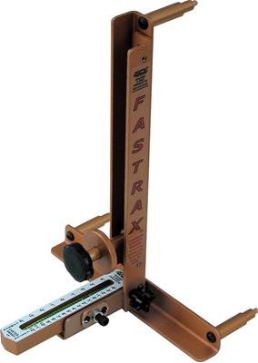

je me suis commandé un outil pour régler le carrossage. c'est un truc tout con comme un niveau a bulle .
juste histoire d'essayer de régler moi même la chasse et le carrossage. pour le // j'irais le faire régler par un pro.
je voulais savoir si quelqu’un avait déjà utilisé cet outil Image

Je ne suis pas certain que tu puisses régler ton train avec cela, l'auto doit reposer sur ses roues pour réaliser les réglages, à moins de relever la position précise de tes triangles à la hauteur de caisse qui va bien, lever l'auto, déposer les roues, repositionner le triangle à la bonne hauteur avec un cric, clamper ton niveau et faire les réglages, ça va être d'une précision aléatoire je pense...:unsure:
Moi j'ai ça, ça se clampe sur la roue (comme les équipements optiques de pro) et tu règles au sol...;) Image

pour l'utilisation de mon niveau, nono540, je pensais juste décoller les roues avec un cric sous le bras inférieur de chaque roue . comme ça je peux viré les roue et me coller sur le disque . je pense que ça devrait le faire?
