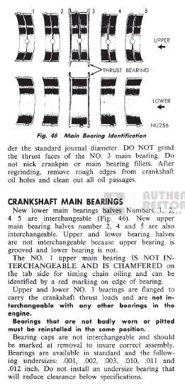

salut les mocs....une petite question : j'ai vu dans le semblant de manuel que j'ai pu trouvé sur le 440 que les coussinet du palier 1 etait specifique et qu'il ne pouvait pas se monter sur le 2 , 4 ou 5
quelqu'un a des infos la dessus ?

je viens de relire bien attentivement le bouquin"how to rebuild" et c'est bien ce que me rappelais , y a rien d'écrit sur ce sujet
Uploaded with ImageShack.us
(désolé pour la photo de travers , j'arrive pas a la mettre droite :side:

pourtant ils parlent d un coussinet avec un chanfrein
a moins que je soit une grosse burne en anglais !! :lol:

Le seul différent des autres est le coussinet N°3, qui sert également à limiter le jeu du vilbrequin dans le sens axial.
Visuellement, on ne peut pas vraiment le confondre avec les autres...
C'est d'ailleurs bien celui qu'on voit sur la photo...
Il a trois surfaces de frottement, les autres n'en ont qu'une seule.

voila ce que j' ai Image

demain je re-re -regarderais , mais j'ai pas de chanfrein en plus sur un des coussinet ?
pourtant , c'est bien ce qu'il est écrit sur ta doc ?!:huh:

bon j'viens d'aller voir , et bah ils sont bien tous identique (comme Fab le dit quoi ;)

alors j ai redemonté mon vilo..... pareil!
ils sont bien tous identiques mais ça me gonfle de ne pas comprendre
pourquoi ils disent qu il y en a un different
et pis comme une buse j ai balancé les vieux coussinet d origine... je peux meme pas comparer ! :angry:
d habitude je jette rien tant que c est pas fini !! :angry:

Pour les 340/383/400/440 il existe un coussinet spécial qui se monte sur le palier n°5 vendu par mopar performance
Il est équipé d'un "Diagonal cut groove" (ou rainurage en diagonal) sensé améliorer
l'étanchéité du joint arrière du vilebrequin. Je n'ai jamais été vraiment convaincu par son efficacité...

Merci de l'info ;)
Donc il se plante dans la doc technique alors ?
