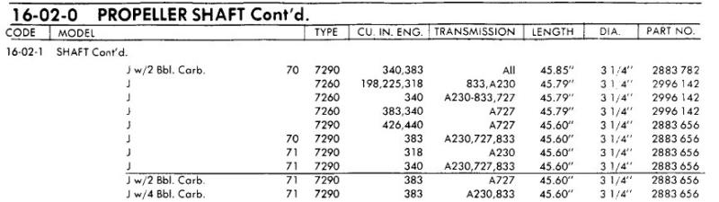

1) Il me dit qu'il pense que mon arbre de transmission sera toujours bon niveau longueur. Pourtant j'ai souvenir avoir lu ici que c'était faux ?
Faut, ce ne sont pas les même longueur.

Non, l'arbre de transmission va aussi bien sur une 727 qu'une 833, ton arbre doit faire 45.60 "

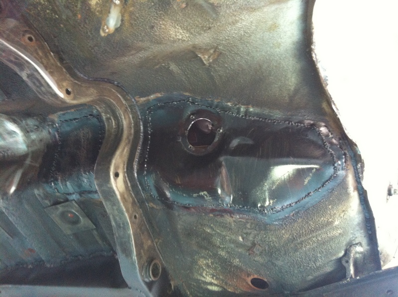

il y a quand même de la modif a faire sur le tunnel, faut le découper pour ressouder le spécifique boite auto. Fabien vient juste de le faire. Et ça ne se vend pas, faut le trouver sur une autre bagnole. Peut être la sienne??

Euh non, Fabien vient de passer de boite méca à boite auto. Par contre je sais qu'il avait acheté un bout de de tunnel aux USA, je ne sais plus s'il la utilisé. contacte le.

J'ai effectivement ramené des US un bout de tunnel avec les brackets de la console, qui m'a servi de modèle quand j'ai remonté les brackets sur ma voiture.
Maintenant, il ne sert plus trop... Il vient d'une Challenger 1971 et je dois avoir le shifter en "T" qui va avec.
En fait il est nécéssaire pour quoi ce bout de tunnel ? Remettre l'emplacement du shifter au bon endroit pour pouvoir utiliser la tringlerie d'origine? C'est quoi ces brackets ?
S'il est nécéssaire pour placer la boite, je pourrai éventuellement te le racheter? Si ce n'est qu'une question de shifter, je vais suivre le conseil de Fox.
Le yoke de mon arbre de transmi est il utilisable ou je dois le changer ?
Remettre le plancher d'origine n'est nécessaire que si tu veux remettre le shifter d'origine. Avec un shifter à câble, pas besoin.
Les brackets sont ceux qui permettent de fixer la console centrale, ce n'est donc pas nécessairement utile si tu n'as pas de console ou si elle tient déjà à un plancher que tu ne modifies pas...
Une photo du plancher ressoudé : Image
