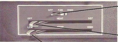

Salut, voila si ça peut t'aider à quoi ressemble ta boite de chauffage et où vont se fixer les cables ...
Challenger 70 Import SIMCA

Ok, très clair comme ça.
