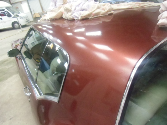

si y en a qui ont pourrit leur verni comme moi , traces de passages de pistolet , coulures , poussières , terne ............. bref la chiotte , don me suis acheté une polisseuse des bonnets et du 2000 pour poncer fin !
ça viens pas mal après des heures et des heures de ponçage et polissage !
si ça peux redonner de l'espoir :lol:
quelques défauts subsistent mais un dernier passage et ce sera pas mal !!

ouais loïc m'en a parlé :lol: , y a des endroits que je pourrais éviter de faire car visuellement ça va comme le capot et vu l'engin y en a pour un bout de temps mais pour que ça soit agréable au toucher vaut mieux le faire !
à ce train là c'est 30 heures de ponçage mini pour la totalité :unsure: mais quand y faut ............

blague à part la peinture c'est pas trop un soucis , ça va sans plus , le résultat est regardable , mais le vernis oh p***** là ça a été la loose :side: mais bon je suis content ça ce refait bien en polissant !

un petit avant- après , certaines parties ternes ou des reprises de verni qui on mal tourné !
le pire de tout , une peau d'orange de merde , re vernis trois fois pour aucunes amélioration , mauvais jour , ponçage de la mort et polissage !
une merdouille sur le capot
et hop
un dernier passage au 2500 et ce sera nickel :)
