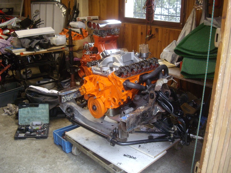

ce week end, j'ai démonté mon train avant d'origine et commencé la fabrication du nouveau. pour le moment tout ce passe comme prévu.
le démontage a été un jeu d'enfant, tout est venu facilement y compris le démontage des barres de torsion.
voici quelques photos.

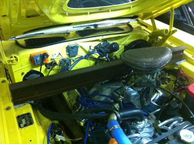

en premier il fallait trouver une solution pour tenir le moteur en place. un IPN, une plaque et un peu de soudure. Image

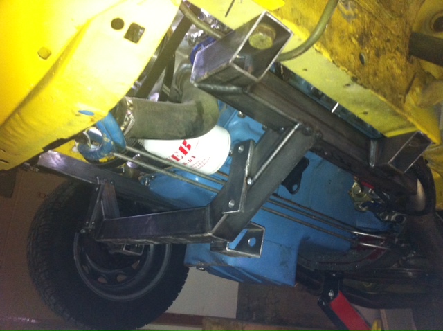

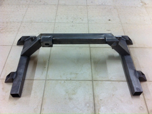

voici le nouveau K Member. Image

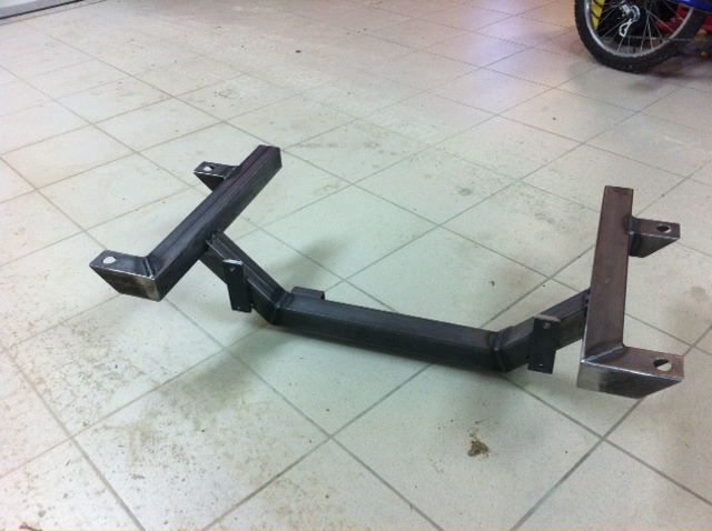

sous un autre angle. Image

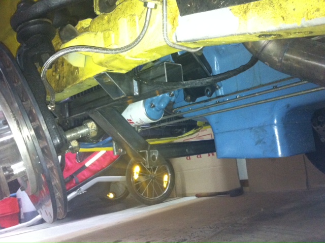

un détail du support du steering rack Image

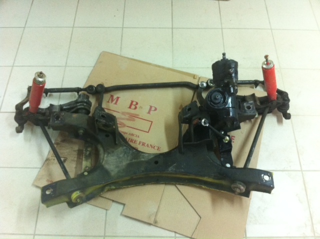

le train avant démonté qui va finir sur une étagère.
A moins que quelqu'un le veuille. Image

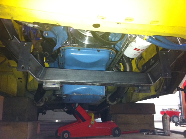

les photos qui suivent correspondent au premier montage à blanc pour valider avant soudure définitive des éléments.
et prise de cote pour les supports moteur. Image

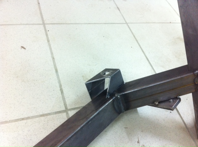

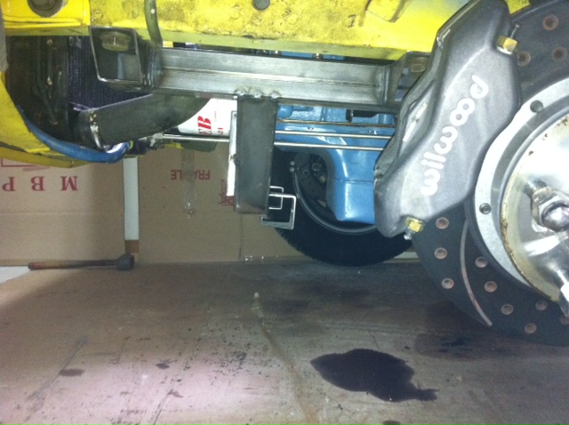

les supports de sway bar sont bien positionnés, on va pouvoir souder. Image
 Sujet du message: Re:K member maison
MessagePosté: Dim Jan 29, 2012 7:19 pm
Messages: 1119
sous un autre angle Image

la dernière.
fin du week end, bilan positif.
pour le moment tout se passe bien. le berceau sera sablé métallisé puis thermolaqué en noir.
le week end prochain, je fabrique le support des amortisseurs et du bras inférieur.

Salut Romain,
tu veux dire que la pièce sur la 5ème photo (K member...qui porte bien son nom d'ailleurs) va être remplacée par ta pièce soudée?! Tous les machins, les trucs et autres bidules qui sont fixés sur le K member d'origine vont être refixés sur ta nouvelle...bref, j'ai du mal à voir comment cette nouvelle pièce peut remplacer l'ancienne.
Jolies soudures soit dit en passant;)
c'est exactement ça. j'ai mis le lien vers le site officiel, tu comprendra mieux.
la finalité est simple : avoir un train avant de voiture moderne avec des combinés ressorts amortisseurs, et une direction beaucoup plus précise.
