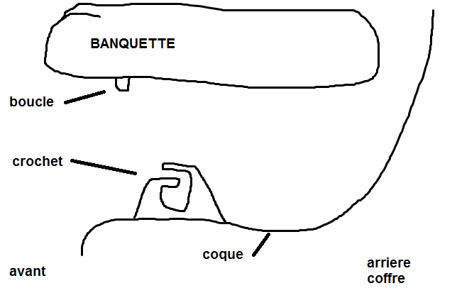

Hello!
Y a t'il une astuce pour démonter l'assise de la banquette arriere?
Je sent qu'elle est crochetée mais je ne parviens pas à la dégager.
Avez-vous une vue éclatée des fixations ou quelque chose du genre?
C'est sur une a body mais je suppose que c'est pareil sur toutes les mopars des 60's.
Merci.

http://www.mopar-owners-club.com/images/fbfiles/images0/banquette.jpg
en fait , tu pousses , tu leves , tu tires !!;)

Le crochet est en forme de G...Pousser vers l'arrière, lever, et tirer vers l'avant...

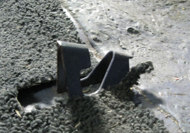

Je vous remercie pour vos réponses claires et rapides! J'ai gagné 30 kilos gratuitement pour aller tourner sur circuit. :)
Par contre sur la barra, le crochet est finalement plus simple:
En fait je n'arrivais pas a enlever l'assise car je n'avais pas démonté le dossier avant! :side:

En fait l'assise est assez légere (dans les 10kg). Par contre sur la barra fastback, le dossier est rabatable pour pouvoir dormir à l'arriere dans la longueur. C'est ce dossier qui est tres lourd.
