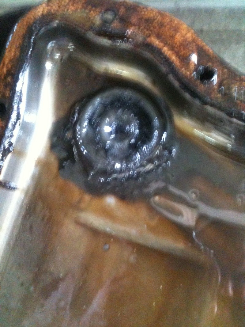

Hello petite question un truc bizzard m'est arrivé sur mon dodge de 80
donc il est resté stationné 4 ans tout allais bien avant son arrêt a plusieurs reprise lors de son arrêt je l'ai déplacer avants arrière pour éviter des plat sur les pneus et pour faire tourner la mécanique
lors des dernier mouvement j'ai constaté que la boite mettais env 10-15 secondes env pour enclencher la vitesse après plus de souci
je lui ais refais prendre la route jeudi j'ai fais une comme d'habitude la vitesse a tardé a rentrer et après tout étais normal il as roulé parfaitement 15 km sans souci
je l'ai repris hier pour retourner au local il as croché presque instantanément mais au bout de 4-5 km j'ai senti un gros tremblement lors d'un changement de vitesse.
en roulant soft les rapport change normalement mais si je suis plus "brusque" avec, la boite tremble...
une vidange + filtre et prévue la semaine prochaine mais j'ai souci que le souci ne vienne pas de la
et encore un truc es ce que cela peux venir de mon carbu (dépression) parce que j'ai monté un thermoquad d'occase a la place du Holley qu'il y avais dessus avant
et quelle est la quantité d'huile lors d'une vidange normale ? j'ai eu 4.5 et 5.5 lors de mes recherche sur le net
PS lors de son achat le van roulais très bien et le niveau d'huile actuel et OK ;-)

De l'huile ça vieilli, ça perd ses propriétés au fil du temps, 4 ans qd même. Une vidange un nouveau filtre et hop ça devrait aller.

hello je pense que la vidange datais de plus de 4 ans voila l'état du carter après la vidange
le résultat en image cela ne fais que confirmer les sursaut que la boite m'as fais au retour avec une huile proche de la vase elle ne pouvais pas bien fonctionner
de la graisse graphitée et plus fluide que ce que j'ai trouvé dans le carter

Vu la tronche de ton huile, rien d'étonnant à ce que ça ne marche pas bien ! Moi qui vidange tous les ans, à chaque fois je sent la différence !

ce qui fait ta vase semble etre la garniture des bandes de meme que la graisse graphitée:blink: vidange rince et avec de lhuile neuve ça devrait aller mieux;)
