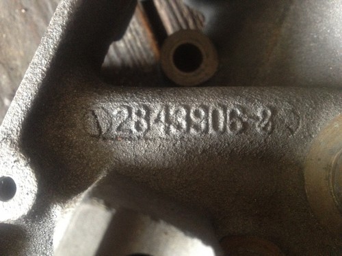

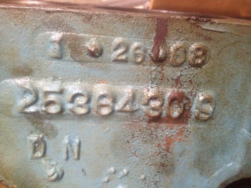

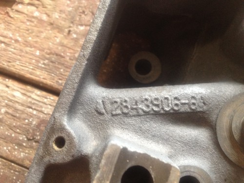

Ah, tu connais le numéro de série ou fonderie?
 Sujet du message: Re:choix des pistons
MessagePosté: Jeu Juin 21, 2012 5:29 pm
Enregistré le: Lun Juil 13, 2009 3:40 pm
Messages: 1583
Chal340 écrit:
oui voila... Image

culasse Image

et re-culasse Image
