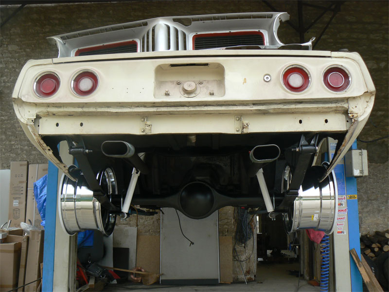

Du 275 de large se monte facilement sur du 8 si on parle de jantes en 15 pouce avec une taille de pneu pépère, perso sur la Barracuda j'ai du 10 x 18 mais 4,5 pouce de backspace est un maxi, après comme dit Chal, ça va frotter sur les lames à l'arrière, j'ai été obligé de modifier les ancrages de lames pour les resserrer :S Image

sur la mienne j'avais des 10" avec bs de 4"7/8 monté avec du 295/50/15, ça passais proche des lames sans les toucher et ça venais a ras de l'aile . il fallait monter le cul pour pas que ça touche l’intérieur de l'aile.

J'connaissais pas la combine du pont Bbody (j'suis nouveau dans le mopar :blush: ), j'ai déssoudé les ancrages sur le pont et je l'es ai ressoudés d'un pouce vers l'intérieur, pour le kit, j'ai fabriqué moi même les ancrages arrières en forme de manivelle et j'ai repercé une série de trous vers l'intérieur pour les ancrages avant, pas simple du tout car on tombe dans un renfort oblique qui fait bien chier :S , mais ça se fait ;)

Quand j'ai acheté ma Challenger, elle avait des 295/50/15 (montés sur des jantes American Racing de 8.5 qui avaient été élargies à 10, je ne connais pas le BS), et il fallait monter la suspension (à gaz, très typée 80s) au max pour que ça ne frotte pas dans l'aile; le jonc décoratif u tour d'aile était découpé, et le bord de l'aile aussi. Ca frottait occasionnellement sur la lame.
Résultat : rake prononcé, moins d'1 cm de course d'amortisseur, confort inexistant, suspension qui talonne tout le temps.
Quand j'ai changé de roues, j'ai mesuré très précisément ce qui pouvait rentrer des deux côtés (jantes et pneus compris), et j'ai monté des jantes de 9.5 avec un offset nul (5.25 de BS). Mais en 19 pouces, donc avec des pneus carrés, qui ne ballonnent pas du tout (295/35/19).
Ca passait au ras des lames, quand j'en avais encore. Avec les bras de suspension que j'ai maintenant, on passerait quasiment un pouce de plus.
