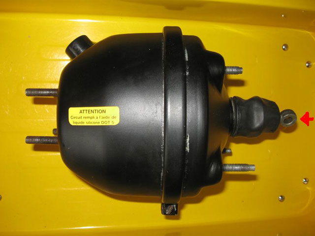

Hello,
Y a t'il une procédure pour tester un mastervac seul?
J'ai vérifié plusieures fois le mien qui semble en bon état à l'intérieur (membranes etc... )
Le probleme c'est que quand j'appuie à la main sur la rotule, elle s'enfonce de 4mm, ca actionne une petite valve interne qui fait perdre toute la dépression et qui fait presque caler mon moteur au relenti.
Ce qui me fait douter c'est que ca fait celà sur deux mastervac que j'ai testé. Alors je doute. Image

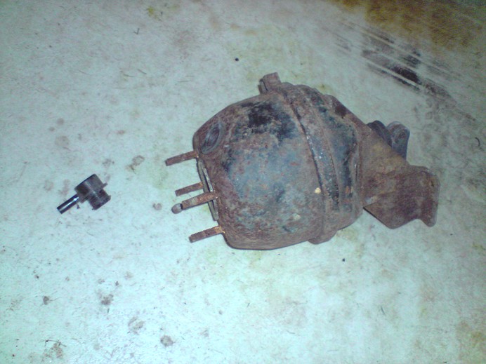

....... l'histoire , je cherchai après ce master vac mais lorsque je l'ai retrouvé dans mon fourbi il ny avait pas cette piece en noir et du coup je t'ai dit niet ......... sauf que pendant la nuit j'ai été agressé par l'un de mes gars en haut , en fait tu à du surement remarqué que je n'étais pas tous seul dans ma tête et y en avait un qui avait visiblement du mal à dormir et d'un coup THE révélation !
L'embout n'étais plus sur le master vac car il était resté sur la durite et cette ptaing de durite je savais que je l'avais gardé z'aussi , ce matin direction at home pour au final trouver the quéquette qui manquai .

L'embout c'est une valve anti-retour qui sert à maintenir la réserve de dépression dans le mastervac si celle du moteur chute.
La mienne est morte.
