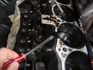

Pour mémoire et pour la rigolade, dans mon dernier post j'avais cassé une partie d'endoscope dans le piston...( cf post d'il y a 4 mois... "HELP endoscope cassé... )
j'avais tenté l'aventure intérieure parce que j'ai eu subitement une énorme fumée noire/grise qui sortait des échappements... avec une légère surconso d'huile. Les diagnostiques étaient nombreux, joints de pipe, joints de queue de soupape, segments...
pour récupérer l'embout d'endoscope, j'ai finalement été obligé de déculasser, et de décoller le magnifique joint de pipe que je venais de refaire !
au final, j'ai récupéré l'embout et j'ai pu constater l'origine de mon problème d'huile dans l'échappement... le joint de culasse !
Voir photo : Image

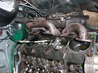

J'en profite pour démonter l'autre également, et une fois les culasses tombées, je me dis que j'en profiterai bien pour régler son compte à mon collecteur d'échappement...

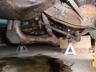

le problème est connu je crois, la tubulure tombe anormalement bas sous la caisse.
voir photo : Image
Les renforts soudés par l'ancien propriétaire en disent long sur les chocs à répétitions...

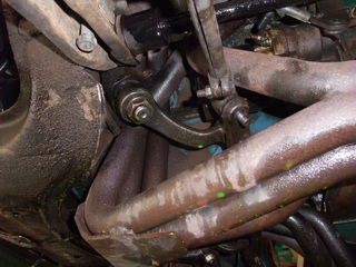

vu du dessus, ou du dessous, je n'arrive pas à trouver la meilleure méthode, sans démonter la direction...

photo du dessus : Image

photo du dessous : Image

pour les collecteur , tu est obligé de demonter la direction :S du moin une partie !
ensuite , je n'arrive pas bien a voir , mais sur la photo ou tu montres le joint de culasse , c'est pas un bout du cylindre qui est manquant ? :blink: :blink:

Merci, en fait le joint de culasse a cramé et a laissé une trace noire, mais le cylindre est intacte.

il sort par en dessous apres avoir viré le demareur et la barre de direction ,une vraie merde a faire.

Ah misere que c'est 4/1 sur les Abody , pour ma part même avec certaines parties légèrement modifié je doit déposer le boitier de direction , soulever le moteur et baisser le berceau .
Je te conseille hardament de prendre contact avec Dartifrice par exemple pour savoir ce qui va bien , sinon des collecteur fonte d'origine iront tres bien .
MessagePosté: Dim Avr 08, 2012 5:43 pm
comme chris , faut tout virer et ça se barre par en dessous ! Good Luck ;) :P

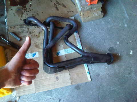

Bon, je reprends le fil après avoir réussi à sortir cette saloperie par en dessous.
et j'étais pas peu fier ( voir photo ) la suite est encore meilleure Image

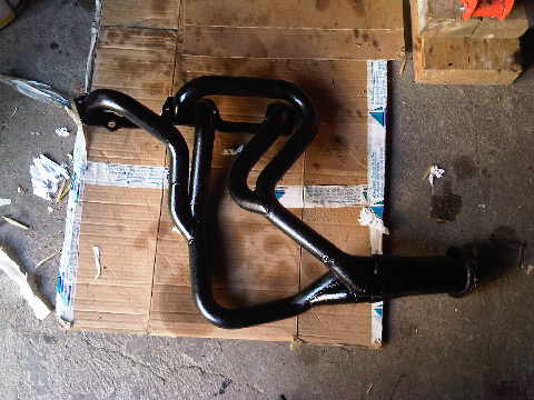

Ensuite je me suis attaqué au problème, pour résoudre, je le rappelle, la garde au sol de cette tuyauterie... je m'attends à quelques critiques, mais je suis plutôt content du résultat ! Image ( ps : Merci papa pour les soudures ! )
