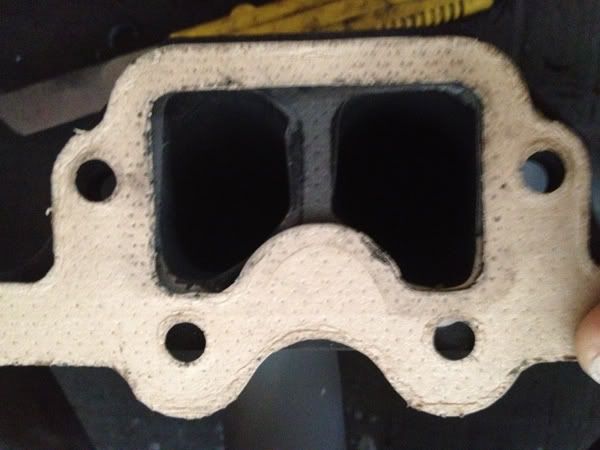

J'ai monter mes collecteur (neufs) et mes joints (neufs) sur le Dodge
Et... je claque deux joints de collecteur d'échappement... (et je ne parle pas du bruit!)
Quand je démonte... j’aligne le joint... et...
Sur la dernière photo, c'est clairement plus aligné!!! :huh:
Et c'est comme ça avec les 4 joints de collecteur que j'ai!!! :dry:

ça ne vient pas des joints mais des 4 en 1 que tu as mis a la place des collecteurs d'origine :unsure: bien venu au club ,t'as plus qu'a trouver une feuille de joint et a les faire maison :P

Tu aurais du prendre des" joints cuivres "avec tes 4x1 et les monter SANDWICH pate échappement sur le plan de joint culasse et sur le collecteur il n'y a que ça pour faire l';) étancheité;) ;) :P qui tienne :P :P

Bienvenue au club de l'aftermarket maitre Raf , sur la dart bein comme il a dit le gaulois : joint cuivre en sandwich avec pate à échappement et resérrage à chaud ......

Salut, t'aurais pas des petits trous en dessous des sortie d'échappement ?
Quand j'ai mis mes collecteurs j'ai crus que mes joins fuyaient mais non.:sick:
Je ne sais plus à quoi ils servent, je les aient taraudés et bouchés avec un vis pointeau en inox mes joins de collecteurs sont en papier montés avec de la pâte. Plus de problème depuis 5 ans.
