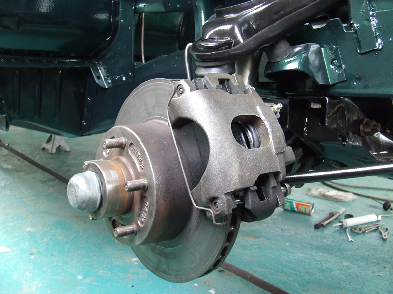

A l'avant, si j'en crois cette photo (et le purgeur est bien à la bonne place...;) ) Image

Moi ils sont à l'avant :
