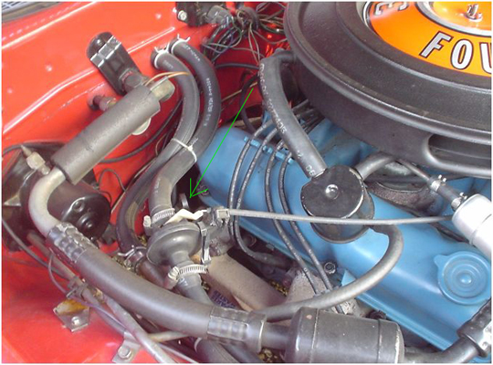

Bonjour à tous voilà j'ai besoin d'aide je voudrais faire le niveau de la boite de vitesse de ma charger 68 qui déconne la trois ne passe que quand je roule pépère. Je retrouve pas le topic sur les boites de vitesse. Peut on me dire ou je peux trouver la jauge svp. *Je suis ds le sud en vacance il fait beau et la voiture est au garage:( :( :( :( :( :(

Quand tu est face a la voiture, sur le coté gauche du moteur, entre l’arrière de la pipe d'échappement et la cloison par-feu.

Bon donc après vérification le niveau d'huile est sous le minimum dans la boite, maintenant j'ai la marque de l'huile je file l'acheté mais comment je fais pour faire le complément, je rajoute par le trou ou s'enfile la jauge ou bien y a t'il un autre endroit. Merci pour vos réponse;)

oui, tu mets l'huile par le puit de jauge .;)

Bonsoir à tous tout d'abord merci pour vos précieux conseils, d'abord le problème se règle je n'avais plus d'huile ds ma boite ou du moins pas assez et elle remarche à merveille j'ai fais 80km aujourd'hui que du bohneur même qd je mets pieds au plancher. Ensuite je dois avoir une petite fuite quelque part, on m'a conseillé un produit magique dont je vous donnerais des nouvelles si ça marche je vais l'acheter demain. J'espère que le problème est réglé et je remercie encore ceux qui m'ont répondus car là s"était la merde et mon garagiste en américaine sans voir la voiture me disait que la boite était morte. Donc si un membre à a son tour à ce problème promis je lui répondrais j'ai ma maitrise du niveau:lol: :lol: car je sais qu'il y avait déjà eu un topic sur ce sujet. De même si je peux rendre un service sur paris à ceux qui ont un pti soucis avec la marée chaussée envoyés moi un mp je vous renverrais la pareil si je peux;) ;) ;) je vous tiens au courant de la suitre:lol: :lol: :lol: .
