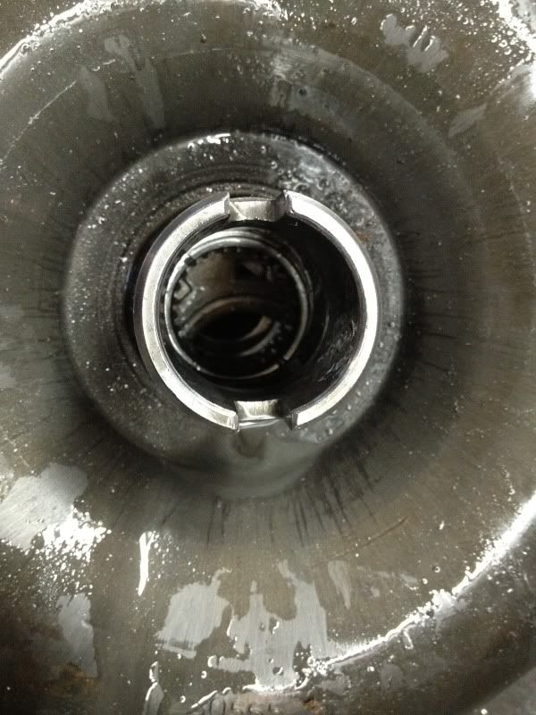

J'ai démonter ma boite (mais pas ouverte)
Et... je crois que l'in des problème majeur est que mon convertisseur de couple a du exploser d'une façon ou d'une autre!!!
Tout est en mouvement là dedans!!! :S
Le "clong clong" des éclat de métal est monstrueux dedans

T'A PAS VU LES PHOTOS? c'est pourtant flagrant:(
MessagePosté: Dim Fév 19, 2012 8:37 pm
:( :S Bah merde ! c'est bien de savoir que c'est ça , mais de savoir comment c'est arrivé c'est mieux ! Parce que si ça se reproduit , c'est pas top :-/

Un flush?... On va carrément faire un démontage
Je craint qu'il n'y a eu plus de dégât que ça
Les disques doivent être plein de merde
L'huile PUE à mort!!

Et, le plus "étrange" c'est que si je n'avais pas eu de fuite (a cause de la limaille) au joint entre la boite et le converto
ben... la 727 roulerais encore!!!
rempli de limaille... avec une huile noire... une Torqueflite... ça marche encore!

Et je n'ai rien senti "éclater"... Et pas du tout de bruit (quoique... avec un ligne... dur d’entendre du bruit...) :-/

Tu n'avais pas de bruit car quand le converter est sur la boite , le shaft tenait la fameuse pièce désolidarisé ... elle n'est "tombé" qu'une fois celui ci retiré ;)
La boite est HS, la refaire te couterais le prix d'une neuve .... car tout en a prit un coup si tu as retiré des morceaux d'acier (limaille) du converter ... c'est que c'est passé dans la pompe à huile ....

La boite à juste le gros défaut d'être... NEUVE!!! :S
Tout comme le convertisseur :unsure:
Le vendeur là bas me propose (s'il tiens parole!) de m'envoyer les pièces naze (une fois ouverte)
