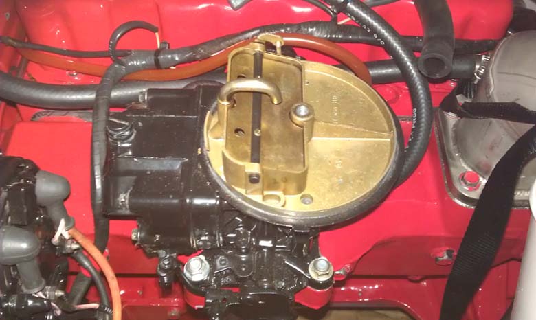

Bonjour à tous, je suis nouveau sur le forum et je viens chercher de l'aide car j'ai dans mon bateau un moteur 3.0L GM avec un carbu holley 3250 double corps et j'ai un problème de carburation je pense.
Le moteur démare très bien, tourne je pense bien mais quand je donne des coups d'accélérateur j'ai un gros trou lors d'une l'accélération franche juste après le ralenti alors que quand j'accélère doucement le moteur prend bien ses tours de même que quand il est déjà un peu dans les tours et que je donne un coup d'accélérateur franc il part très bien c'est seulement quand je suis au ralenti.
Je vous avoue que je ne connais rien en carburation par contre je viens de refaire ce moteur à neuf avec changement de tous les joints et les coussinets ,les segments etc...
Je signale également qu l'allumage est parfaitement bien calé.
Je cherche quelqu'un qui connait parfaitement les double corps pour me dire étape par étape ce qu'il faut vérifier dans l'ordre et comment.
Merci à tous.

Dans un premier temps met nous un cliché avec le réglage du volet à froid ......

Tof je te met la photo du carbu à froid et j'irai voir le lien plus profondément mais avec le pc pour avoir le traducteur sur une autre fenêtre car je n'y comprend rien.

Voici la photo que Tof m'a demandé.
À bientôt. Image

Le volet de starter est comandé avec un ressort ou c'est un manuel ?

Le stater est électrique 12V, sûrement un bilame qui s'ouvre doucement au bout de 2 minutes à peu près.

Pk , bon essaye de faire en sorte qu'il soit legerement ouvert de quelques mm (4/5) a froid .....

Je comprend pas bien c'est une autre photo que tu veux où que je rè essai moteur allumé avec le stater comme tu m'as dit.

Non , en fait il faudrait que tu puisse regler le volet de starter de sorte que au premier demarrage tu ai une ouverture de 4/5mm déja pour commencer .

Ok en fait j'ai pu observé je crois que lors du démarrage du moteur que le volet s'ouvre sous l'effet de l'aspiration des cylindres entre 5 mm et 1 cm à peu près.
Est-ce que tu veux une photo comme ça tu auras les deux positions à froid moteur éteint et allumé.
MessagePosté: Mer Fév 01, 2012 6:30 pm
tes symptômes ressembles à des sièges de pointeaux de carbus usés voire les pointeaux eux même.
