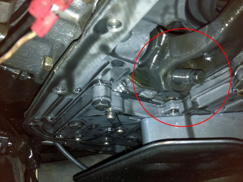

un écrou

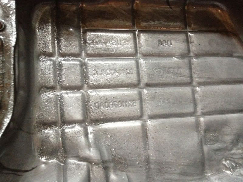

des gros dépots d'alu
une huile noire
l'écrou, va sur la 3ème photo au premier plan...
- Des idées?
- Je remonte tout? Comment savoir d'ou vient cette poussière d'alu?
- Je rince la boite avec quoi (si je la rince?)
- Je remet l'écrou, qui semble servir de contré écrou, je "revisse" cette vis... jusqu'ou?
- Comment je vidange le converto? Il y a une vis?

c'est le contre ecrou du reglage de low and reverse band.

pour le reglage serrer a 72 inch-pounds et redesserrer de 2 tours.

c'est l'écrou de serrage de la bande de 1ERE et marche arrière.
elle doit être serrée dans ces 2 rapports et desserrée sur les autres.
la limaille est normale si c'est mal ajusté: pour le nettoyage, bombe de nettoyant frein dans le valve body

J'espère que le fait que l'écrou de blocage se soit désserré n'ai pas entraîné une usure prématurée de la "rear band" (ou des disques d'embrayages). Comment se fait-il que ça se soit desserré ? Quelqu'un avait "réglé" la voiture ? La dernière 727 que j'ai réglée j'ai eu toutes les peines du monde à débloquer ce foutu écrou !!!!
Sinon c'est bien un serrage à 72 in-lbs (soit guère plus de 0.8 kg-m ou 800g, faut une clé dynamométrique de précision, ne pas confondre in-lbs et ft-lbs !!!!) et déserrer de 2 tours.

Vu l'épouvantable bouillie qui traîne au fond de ton carter, j'ai quand même comme l'impression qu'il y a des trucs qui n'ont pas aimé le traitement...:dry:

sur a-904 ne serait il pas à l'extérieur ce contre écrou ?

celui a l'ext ,c'est celui du kick down.
