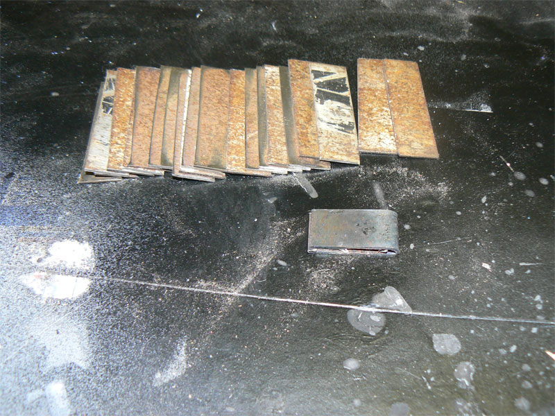

C'est bien d'avoir des RTT, on en fait des choses...
J'ai découpé des lames dans une vieille scie égoïne morte, l'acier est raide comme la justice et fait bien ressort, j'ai fait un essais en chauffant au chalumeau la zone de pliage, résultat, ça fait toujours ressort après pliage et trempage dans un récipient d'eau... Image

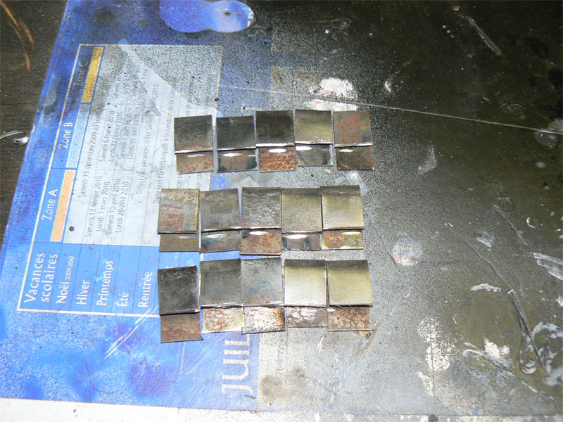

J'en ai fabriqué une vingtaine, un peu de rebus au final, puis retouche des longueurs et essais, ça marche nickel, un peu de tune et de temps économisé et une p'tite bidouille sympa à faire :) :) :)
Les clips font 13 mm de large et 25 mm de long, on se rend pas trop compte en photo mais c'est tout petit en fait.... Image

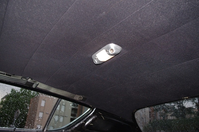

>>Image

tu avais mon liens là avec le rendu final :
http://www.mopar-owners-club.com/index.php?option=com_fireboard&Itemid=82&func=view&id=82598&catid=9&limit=10&limitstart=0
