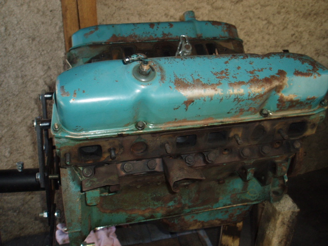

Voici une phots avant et une maintenant Image

voici celle d'avant

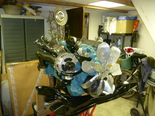

Voici le moteur sur son " stand", alors quelqu'un a-t-il une idée pour le compte tour et le schéma branchement simple ?:blush: Image
 Sujet du message: Re:Stand moteur
MessagePosté: Mar Déc 20, 2011 10:10 am
Je vois que tu t'es fait un beau stand, qui utilise le cross-member d'origine...C'est tout bon, ça...Reste la pose du démarreur et la couronne crantée à finaliser...

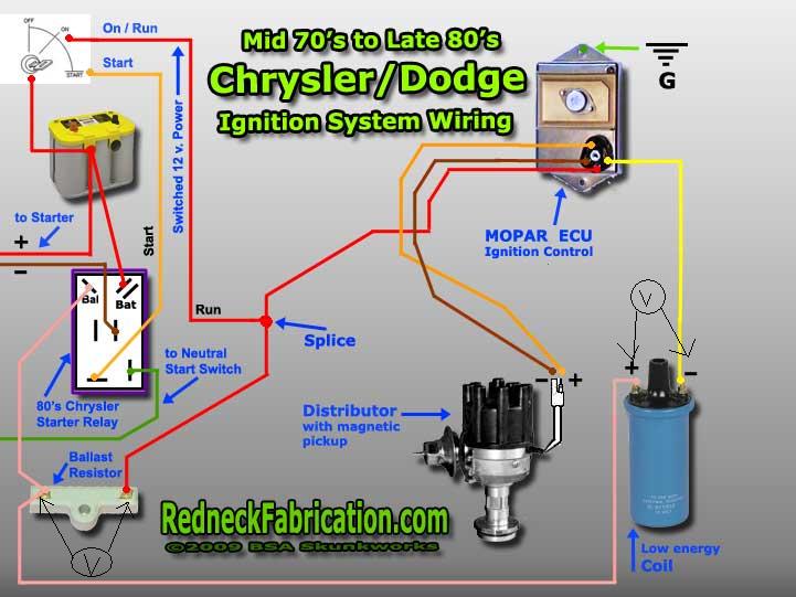

Pour les schémas d'allumage, c'est pas ça qui manque sur le Net...et c'est trés simple...
Idem pour les compte-tours, y'en a partout sur le Net (exemple pour un Autometer, mais c'est pour tous pareil...)

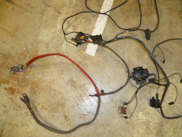

j'ai recherché dans la tripaille électrique et j'ai trouvé çà , il y a-t-il des correspondances avec le schéma ? Image

T'as tout...
Le boitier ECU avec ses 5 plots, pas de soucis...je vois que tu as aussi la résistance ballast (le p'tit truc qui ressemble à un "sucre"), bref, tu as de quoi câbler tout l'merdier...
Une bobine là-dessus, un allumeur su'l'moulbif, et hop !
Fouille sur le net pour d'autres schéma (celui indiqué montre un câblage avec une résistance ballast à 4 plots, il doit y en avoir avec deux seulement), du type "Mopar Wiring Diagram", et tu vas en trouver 12.000...

oui impeccable une petite idée de schéma de montage;) Image

Super tout les schéma !j'ai compris le truc (merci à tous :lol: :lol: :lol: ) , par contre en fouillant dans mes pièces élec. , je me rends compte que je n'ai de connexion ressemblant à cette borne 5 branches du module électronique. Z'auriez vous une photos ou une référence si jamais je dois acheter çà pour noël :pouet: :pouet: :pouet:
