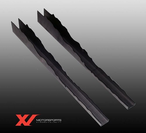

Une p'tite photo du site XV Image

MessagePosté: Mar Déc 13, 2011 12:27 pm
XV motorsport mais je sais pas s'ils vendent au détail, sinon tu mets l'auto sur le pont, tu te fais un gabarit en carton pile poil, tu recoupes au ZIP dans de la tôle que tu plies après, ou mieux, tu le dessines sur Solidworks, tu le transformes en DXF et tu le fais couper au laser :S :S :S beaucoup de taf tout ça.....

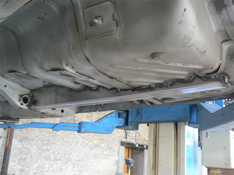

Sur ma Cuda, les subframe-connectors ne sont que deux pauvres bout de ferraille rectangulaire, qui sont soudés "à travers" le plancher...C'est à dire qu'une "languette" de tôle de la largeur du rectangle (j'sais pas si vous m'suivez, là...) a été découpée, puis le "tube" a été soudé sur la traverse et tout le long du plancher...pour rejoindre la partie de chassis (certes, plus d'origine...) qui supporte l'arceau.
Bon, heu, tout ça pour dire que les subframe-connectors, ce sont jamais que deux bout de ferraille carré ou rectangulaire, hein...
Un petit tour sur le post de ma Cuda devrait t'en dire plus...Une photo, c'est tellement plus clair...:whistle:

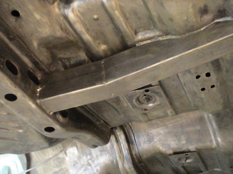

A mon avis le type de sub-frame connector dont tu parle Fox: C'est ce qu'il y a de mieux en rigidité car le tube est "complet" sur son champ.
C'est sur que ça dépasse un peut sous la moquette mais on s'en fout on n'y est jamais sur la banquette derrière. :P Image
 Sujet du message: Re:Subframe connector
MessagePosté: Mar Déc 13, 2011 5:42 pm
makss écrit:
C'est exactissimement ça !! Bravo...
Je pensais avoir une photo de ça ici (au boulot, s'entend...) mais en fait, non ...
(Ha si, une toute pourrie, faite avec les pieds...) Image

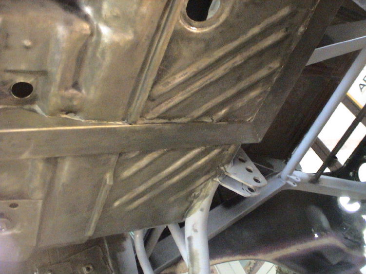

Et à l'arrière, les miens se reprennent sur la partie "nouvelle" de chassis...
j'te confirme que ça dépasse à l'intérieur, mais on s'en fout en fait...;) Image

MessagePosté: Mar Déc 13, 2011 7:11 pm
makss écrit:
C'est vrai qu'un tube complet est plus rigide (bien que les efforts de flexion de la caisse soit uniquement repris par les flancs verticaux), mais dans ce cas, faut pas avoir peur de découper le plancher, c'est une affaire de choix, perso je préfère une version plus soft car en protouring les efforts de flexion sont bien moindre qu'en drag...surtout avec 800 Cv qui poussent au cul...
