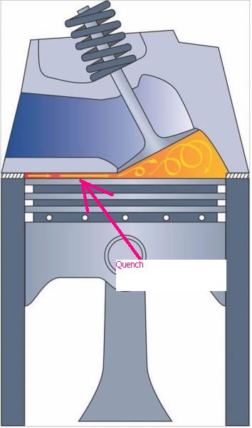

Sur les moteur wedge, le but est d'avoir un decking à zéro et un quench dans les 0.040, c'est à dire le jeu entre la partie plate du piston et la partie plate de la chambre de combustion. Ensuite tout dépend du taux de compression souhaité, sur les longues courses, on prend souvent des pistons creux ( dish ) pour justement augmenter le volume total chambre de combustion + piston.
tiens un ptit article : http://www.chevyhiperformance.com/techa ... index.html
et une photo expliqant le quench.
